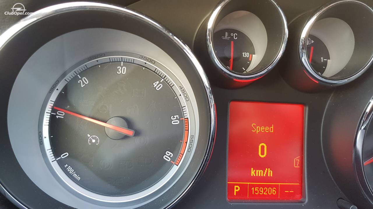

In masina nu e numai un senzor de temperatura... sunt vreo 4. Modulul de clima ia informații atat de la senzorii din interior cat si de la cel din exterior. Mai are si senzor de temp pe evaporator, senzor de presiune in instalația de ac, senzor de intensitate solarã etc. Toti senzorii ãstia influențeazã funcționarea climei.
Sunt 3 trepte de crestere a relantiului 950, 1050 si 1150rpm.
Iar turatia din poza e 1150 si asta e maxim pe care il poate atinge in relanti in conditii extreme.

cred ca azi a depasit turatia asta...dar nu am mai facut poza....vad maine pe caldura...oricum un senzor de temp ext am vazut ca e vreo 55 de lei...deci il pot schimba fara cheltuiala 😀

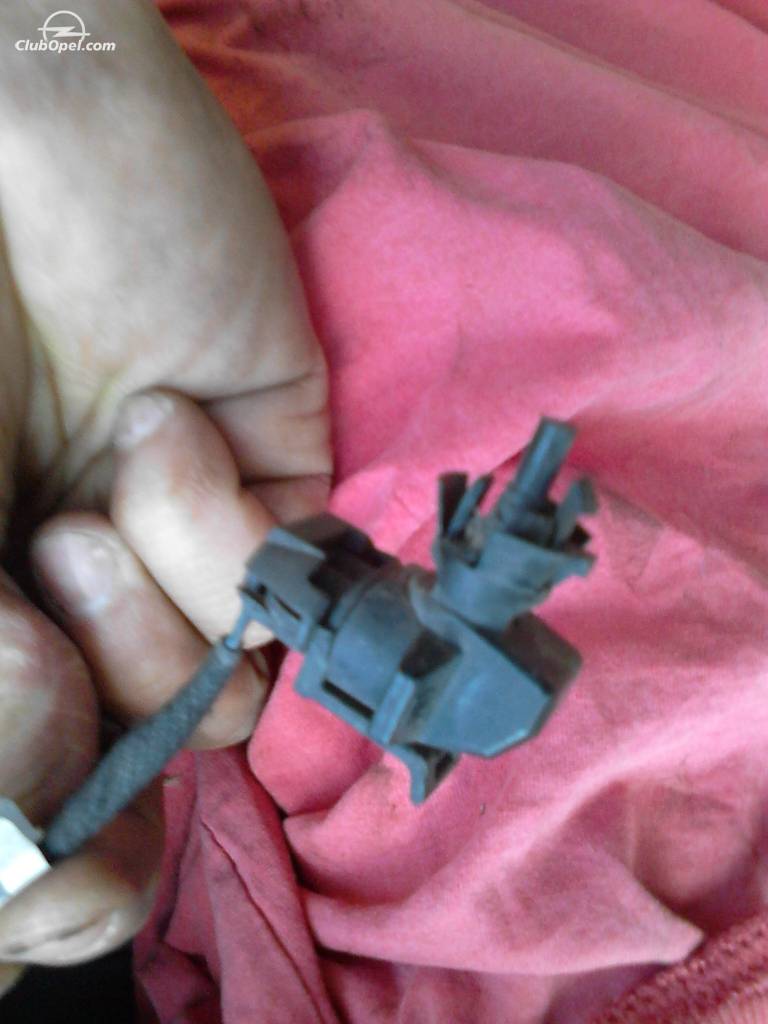

La temp de peste 30 grade, la mine arata ceva de - 40 si nu mai baga nici rece, sub 30 grade arata temperatura ext. normal si merge si clima. Precis e senzorul din bara, anul trecut l-am gasit atarnat in fire, desprins si nici nu mai stiu daca am reusit sa-l pun la loc, cand am vazut anomalia afisata mi-am amintit de el. Acces usor la el este pe la proiectorul stg. la mine e si mai usor ca nu am proiectoare. Cam asa arata senzorul:

😊)) nu-i problema de inlocuit...am mecanic mega bun (si gratis) 😃
