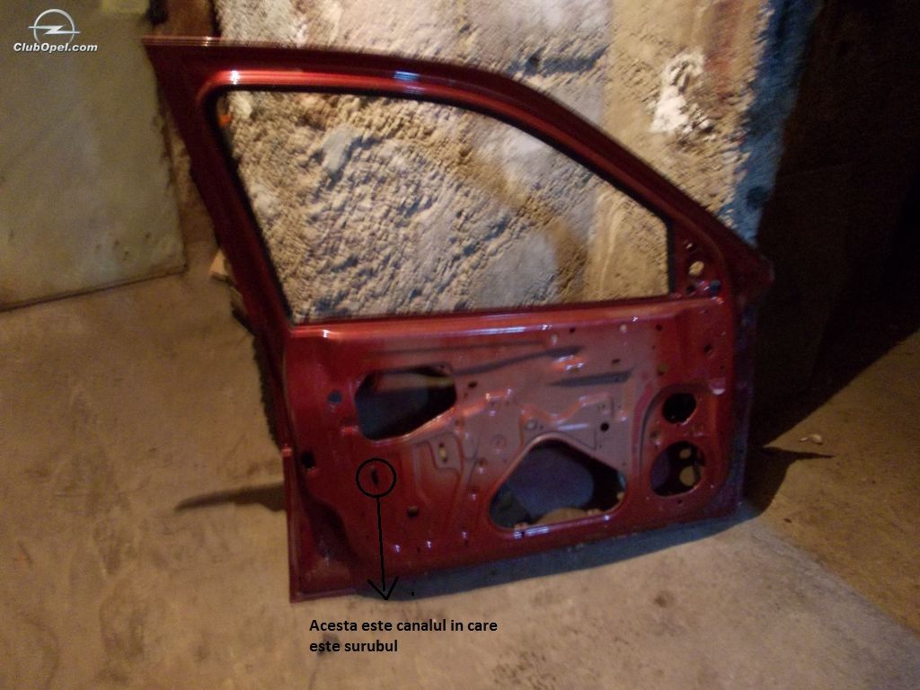

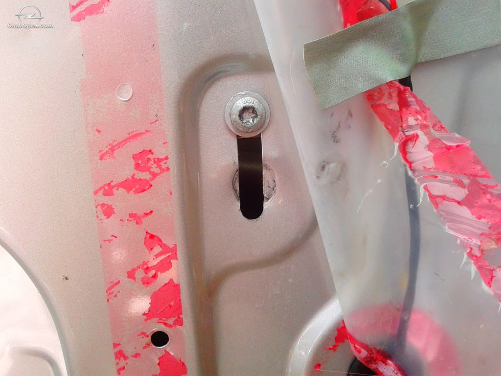

Rezolvarea este urmatoarea: dai fata de usa jos,iar in partea de jos- stanga a usii ai un surub cu cap mare de torx,acesta fiind prins pe un canal vertical in fata de usa.Il desfiletezi cat sa nu mai stea stans,incerci sa il apesi in jos pana in capatul canalului si apoi il strangi.Acel surub tine macaraua apasata in spre spate,adica partea din spate a geamului sa strea lipita in canalul dinspre stalp,cand surubul se slabeste sau se formeaza uzura geamul nu mai sta lipit bine in spate si are tenta de a se rasuci (se ridica mai mult in spate decat in fata) si se ingradeste,iar la cresterea curentului prin motor acesta se oreste si coboara putin.

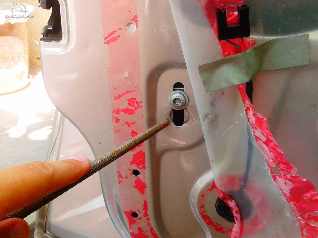

La mine la usa din stanga a ajuns surubul in capatul canalului, l-am mai adancit putin cu pila si astfel am facut ca geamul sa stea tras in spate si sa se ridice bine.

da asa se comporta si la mn .... eu tot la fel fac il imping spre stalpu masini pt ca el iese de pe traiectorie si se duce inspre botu masini .... da am vazut acel surub pt ca mi-a atras atentia pt ca se misca tabla cand ridicam sau coboram geamul, este strans sus am sa il dau mai jos si am sa vad dak se rezolva problema ...

il slabesti,si ti apasat ci o surubelnita pe el ca se arcuieste,nu sta unde il pui si il strangi in timp ce il ti apasat

adrian terinte a scris:il slabesti,si ti apasat ci o surubelnita pe el ca se arcuieste,nu sta unde il pui si il strangi in timp ce il ti apasat
am incercat ce mi-ai zis si a mers pt cateva ridicari
in imaginea de ma sus se vede unde era strans surubu era aproape jos de tot ... am luat o pila si am marit canalu asa cum ai zis tu
am strans surubu jos de tot si a mers pt cateva ridicari am uns sinele chiar si roata aceea dintata care merge pe motoras si degeaba ...
