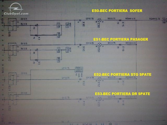

Care este plusul la luminile de pe usa?
Multumesc!
  • ksper
  • Mesaje scrise: 1,685
  • Masina: Vectra 1997 x20xev
Este schema luminilor din portiere:
