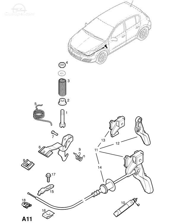

Am si eu o problema la deschiderea capotei la Opel Astra H , an 2005, Am verificat cablul nu e rupt, dar maneta de sub bord, pur si simplu merge in gol, si parca agata si nu deschide capota, decat dupa vreo 10 - 15 incercari. Trebuie sa fie ceva acolo, rupt ,sarit, ceva arc dar nu ma pricep...., deci am verificat cablul nu este sarit din maneta, dar ea merge in gol...puteti sa ma ajutati cu niste detalii tehnice, ce ar trebui sa verific.?

http://nemiga.com/cat_spares/epc/opel/a04/a3/8/
Poate te ajuta sa iti faci o idee cam ce este pe acolo.

NUTTU a scris:Salut,
Cel mai sigur ar trebui data jos maneta si verificata, poate e ceva crapat, spart, uzat ... Demontarea ei nu ar trebui sa fie tare complicata ..
