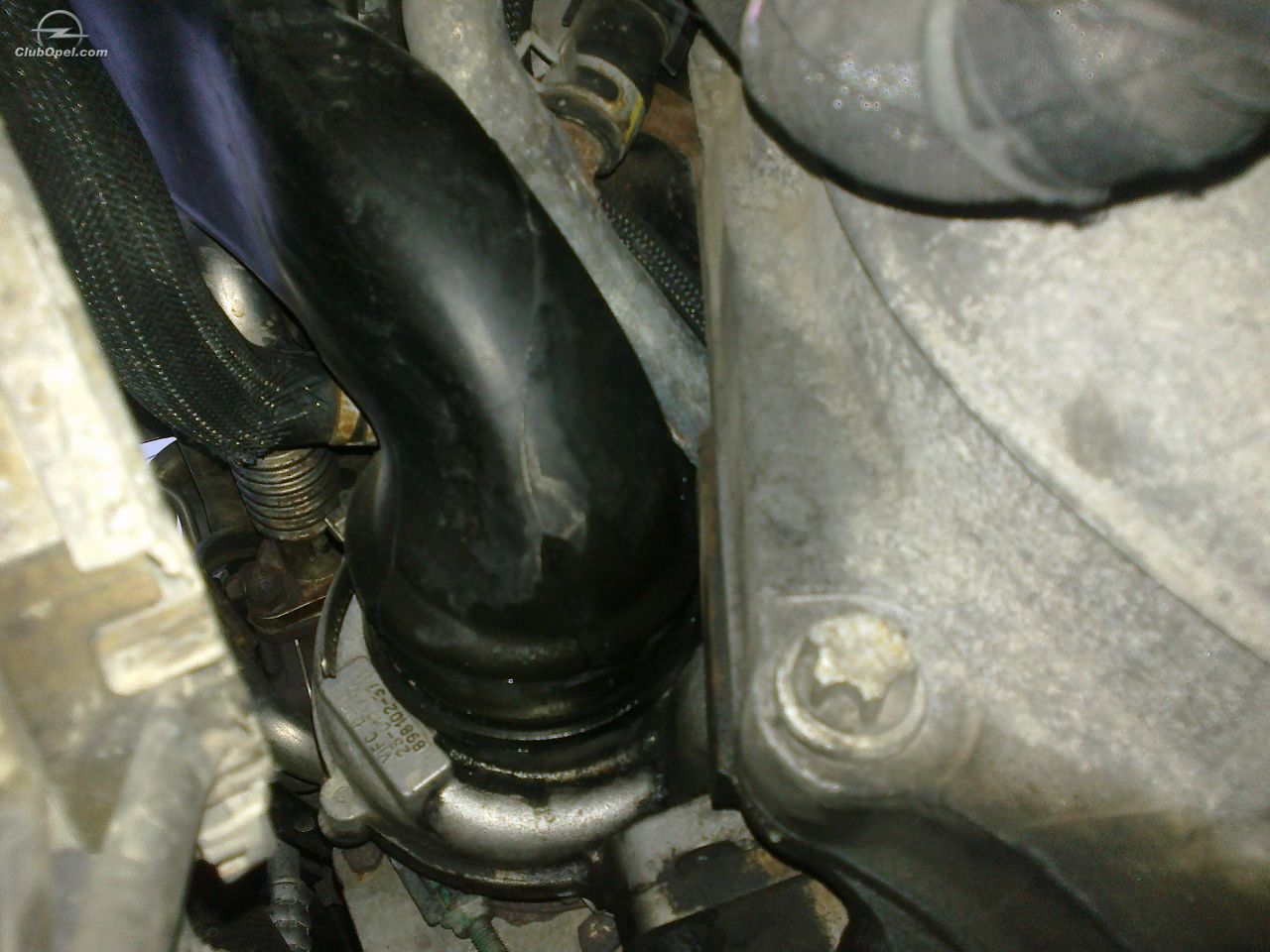

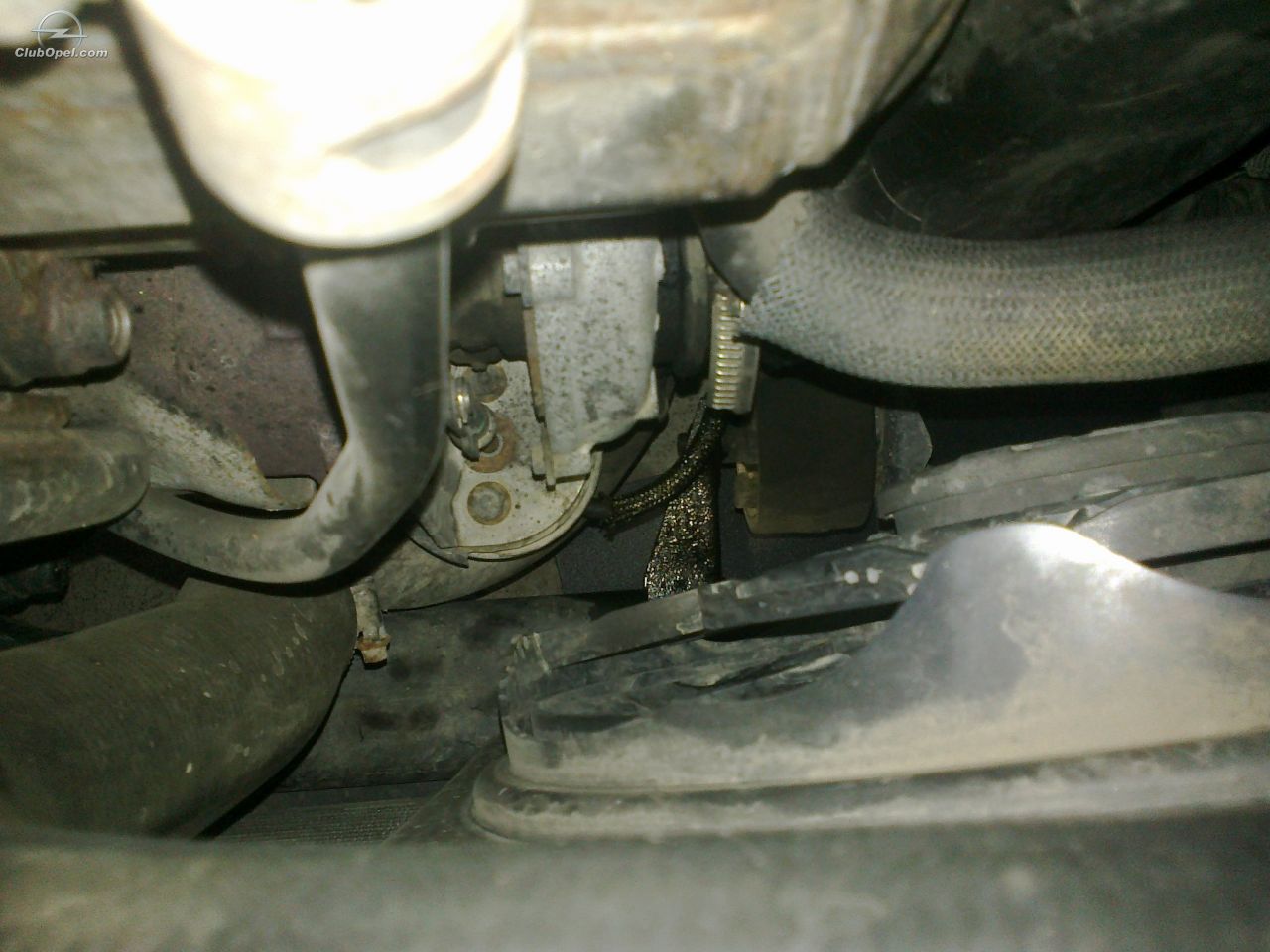

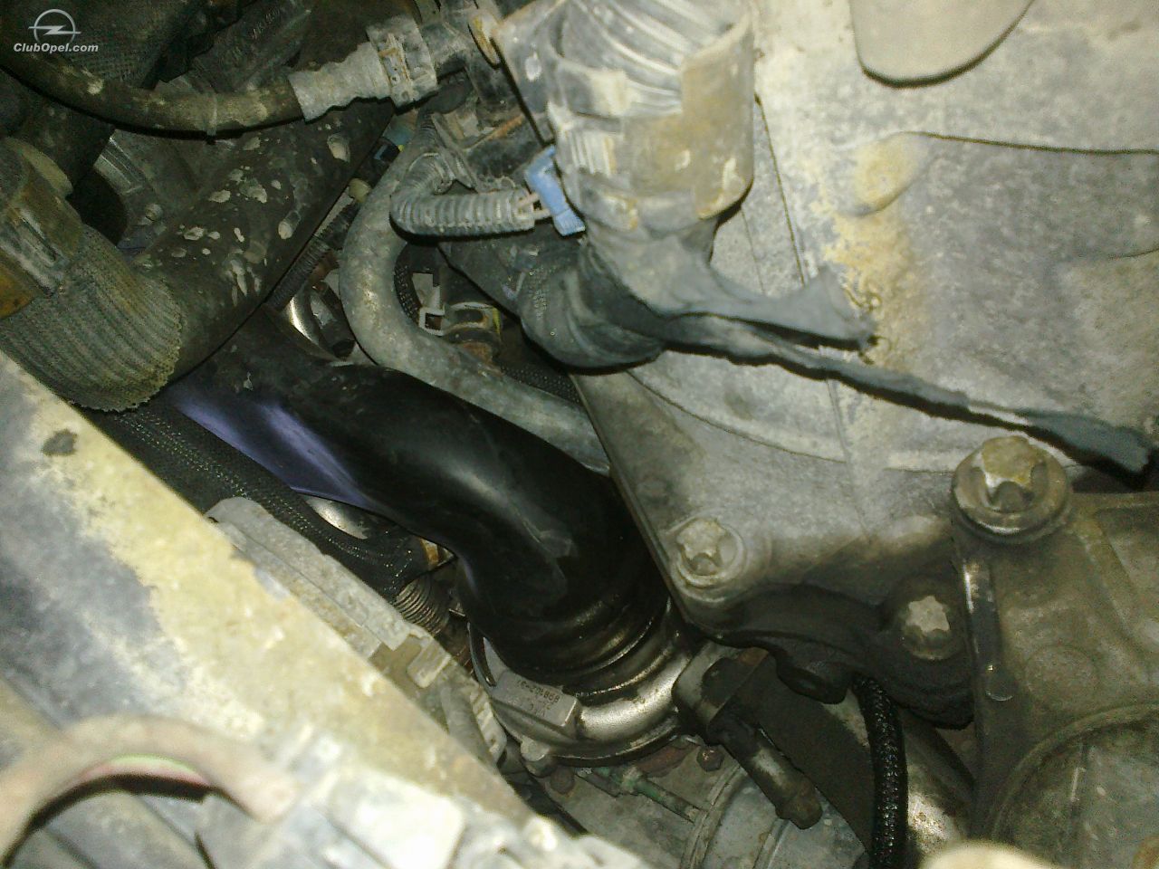

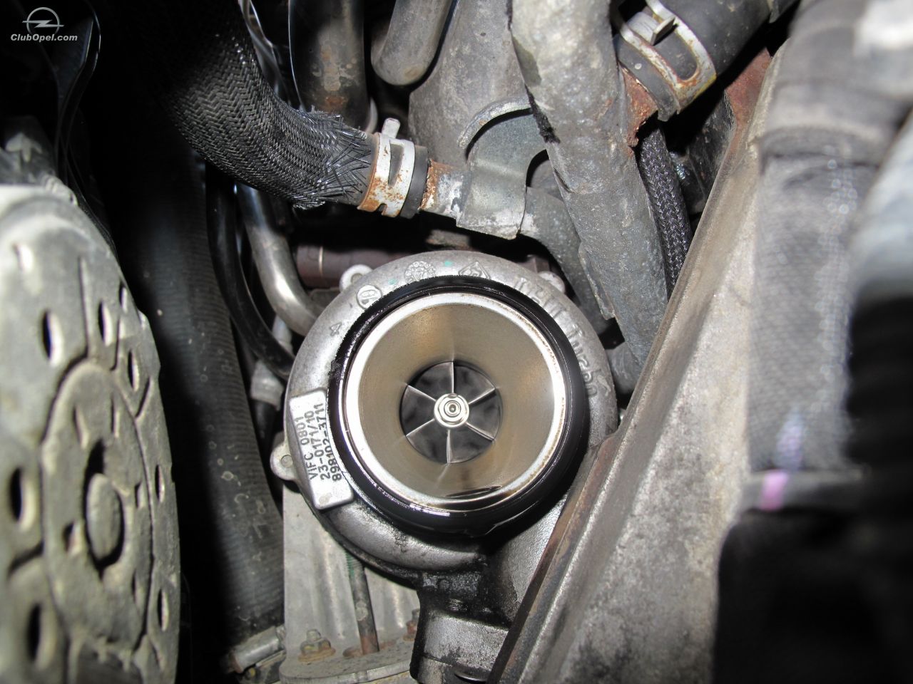

Sault!
Azi am vazut intamplator ca am destul ulei la intrarea in turbina care se prelinge si chiar pica pe suportul/tamponul motor.
Masina (astra h Z17DTJ 110 cai) o am de un an si de la cumparare era putin umed acel racord si asa s-a pastrat pana acum 2 luni cand am curatat EGR-ul si ca tot eram murdar pe maini am zis ca curat cu o carpa uleiul inchegat cu praf de pe racord pe care l-am mai strans.
poze de azi:
De precizat ca masina merge f bine, trage ca in prima zi, uleiul are 5500 km (MOTUL), nu are nici o eroare stocata, turbina nu fluiera, nu scoate sunete ingrijoratoare.
Ma tot gandesc daca este coincidenta sau nu, cu stransul colierului de acum 2 luni sa -l fi strans prea tare si mai rau sa ii fi facut, atunci era umezita de ulei dar acum acel ulei formeaza picaturi.
Ce pare aveti si ce sfaturi dati?

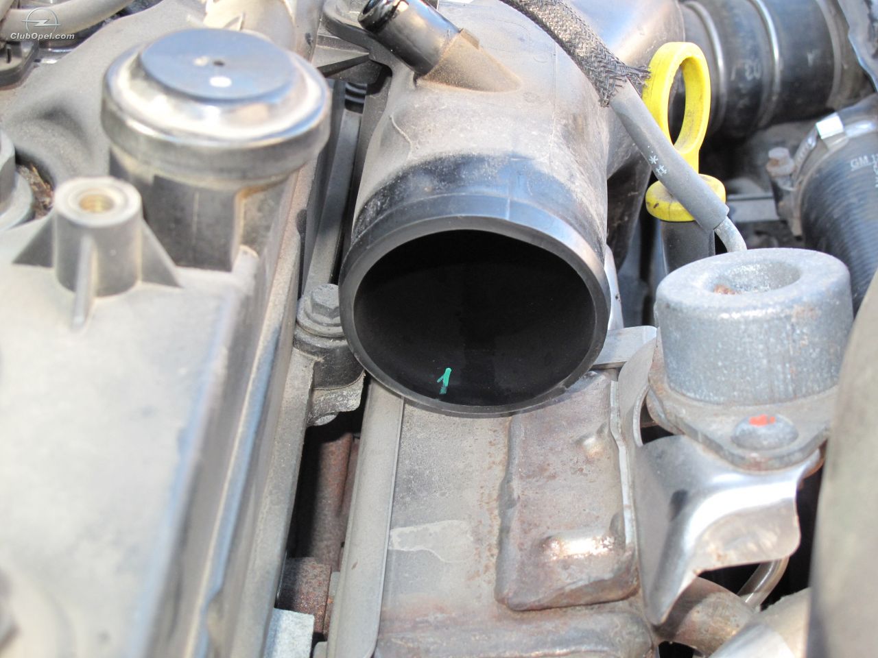

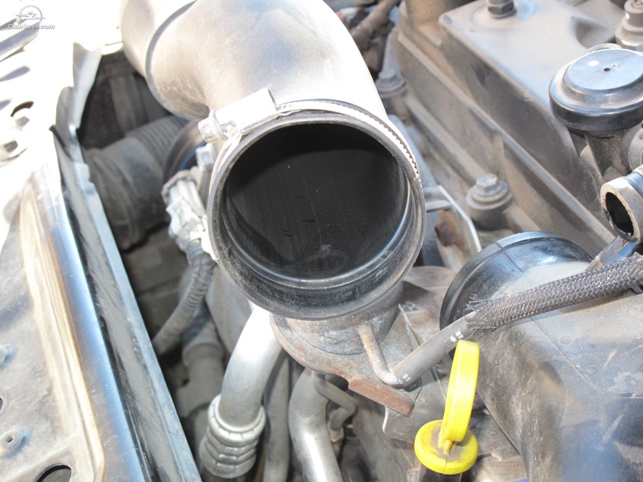

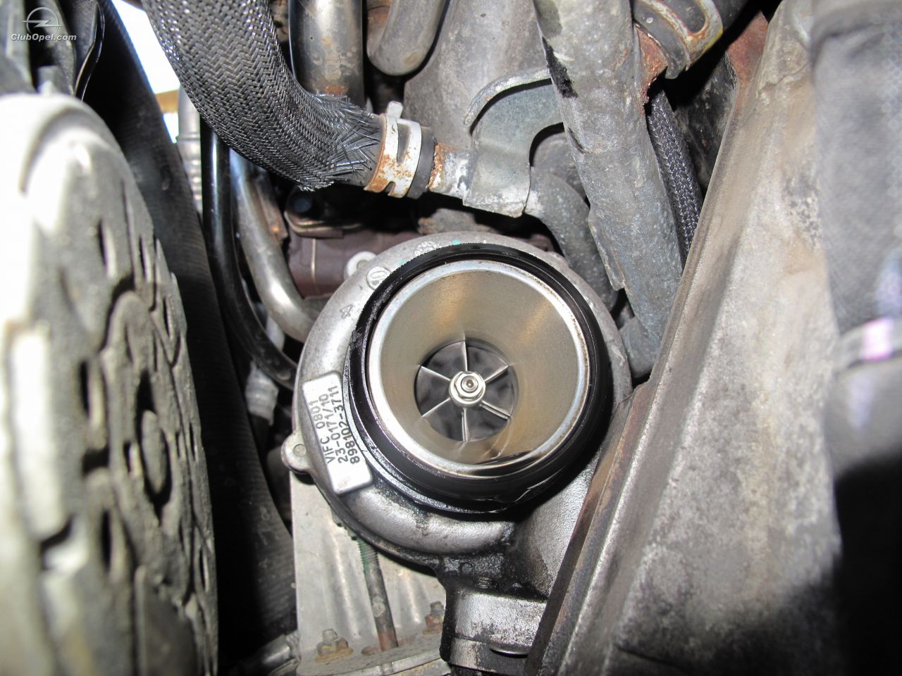

Se pare ca m-am speriat degeaba:
turbina este ok aproape fara joc axial iar radial cam 1mm, paletele sunt intacte toate dupa cum se vede in foto:

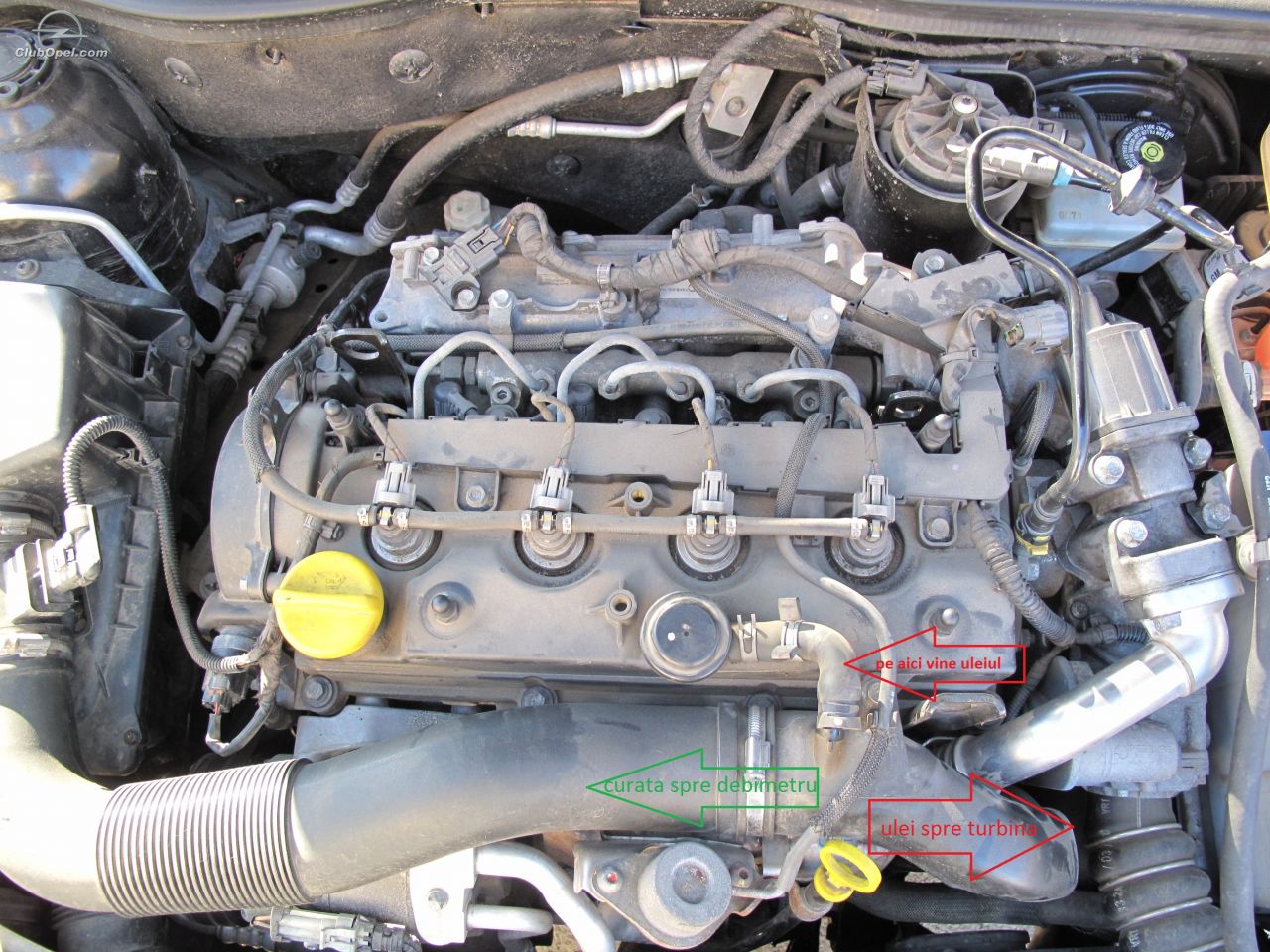

ulei am doar cum am explicat in foto si daca poate sa imi spuna si mie daca este normal
spre turbina:
spre debimetru:
si o intrebare: din acele serii reiese si anul de fabricatie?
uleiul a curs pe la colierul de la intrare in turbina care nu era f bine strans sau nu srange el bine. acum ramane de vazut.

nu stie nimeni daca este normala cantitatea de ulei acolo?
  • florinianc
  • Mesaje scrise: 1,591
  • Masina: Astra 2006 Z16xep
Este normal, ca doar nu e noua. Daca nu scoate fum cald accelerezi, si nu e nici diferenta atunci cand schimbi uleiul e ok. Eventual schimbi sita aia de epurare a gaselor de carter (acolo unde ai scris ca vine uleiul e sita).
