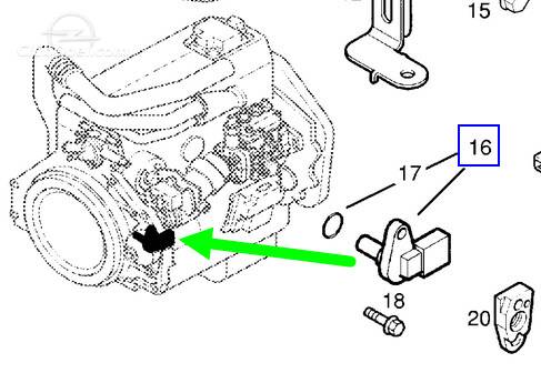

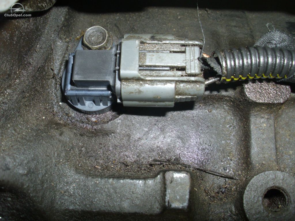

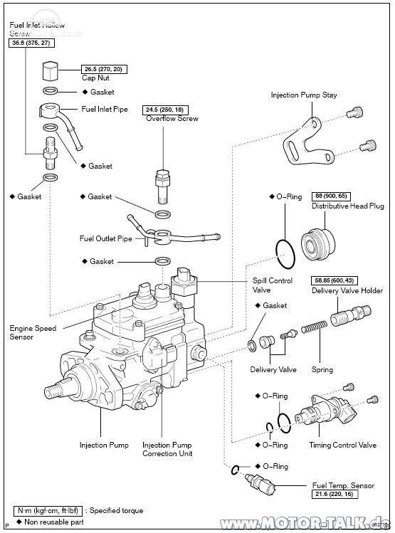

Probleme-turatie P0335
(Sa nu fie - mufa oxidata, pini rupti-oxidati, fire rupte-oxidate, apa, motorina, etc.)
La tine senzorul de turatie este aici.
Sunt numai pareri.

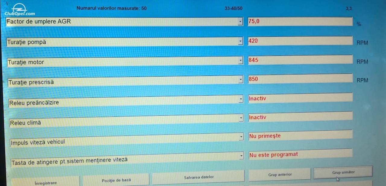

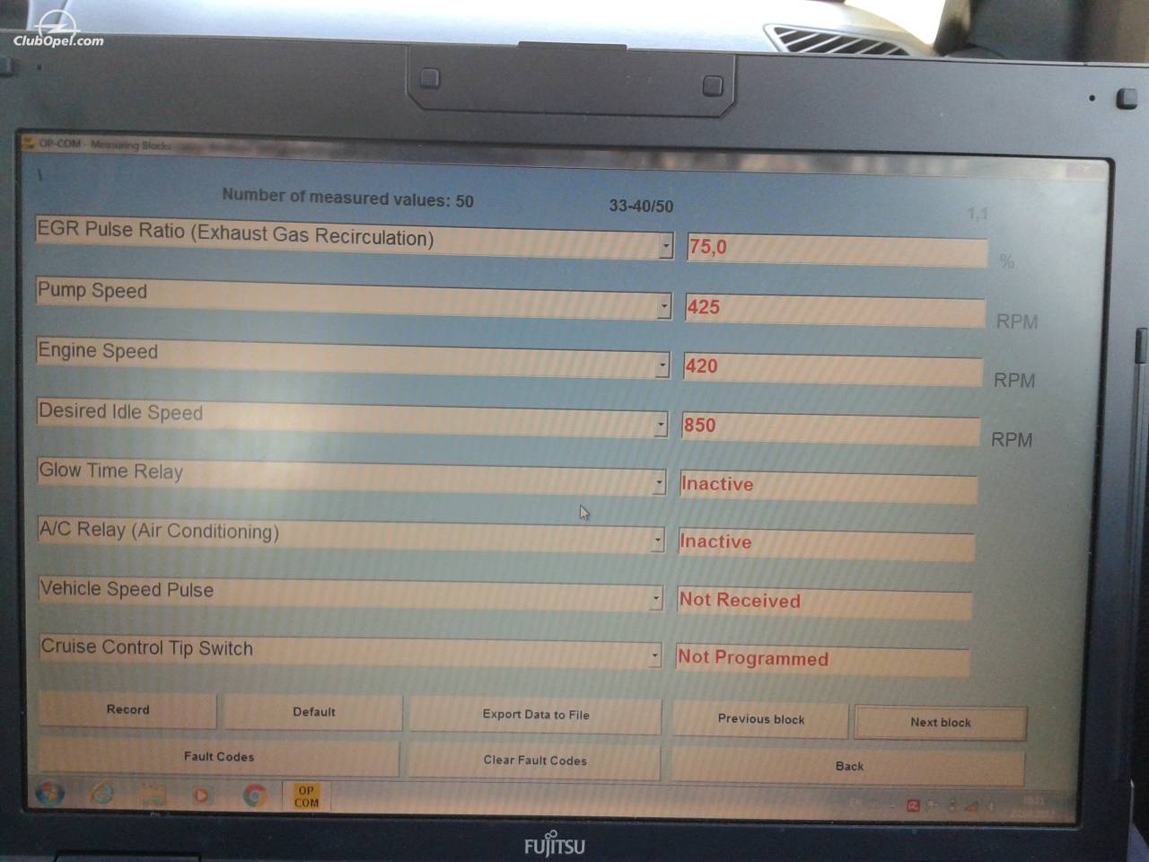

Mai jos este o poza cu motorul la ralanti cand nu este foarte incins(in jur de 90 de grade):
Intrebare: Pump speed ce turatie ar fi trebuit sa aiba? Credeti ca este de vina senzorul de turatie?
- Adrian Cosma
- 254 mesaje
- din 07 Aug 2012
- Astra 2003 Y17DT
- Constanta
Adrian Cosma
- Mesaje scrise: 254
- Locatie: Constanta
- Masina: Astra 2003 Y17DT
- Cont inregistrat: 07 Aug 2012
- florinbucsa
- 707 mesaje
- din 16 Oct 2008
- Astra 2005 z17dth
florinbucsa
- Mesaje scrise: 707
- Masina: Astra 2005 z17dth
- Cont inregistrat: 16 Oct 2008
- Adrian Cosma
- 254 mesaje
- din 07 Aug 2012
- Astra 2003 Y17DT
- Constanta
Adrian Cosma
Am luat poza din topicul acesta : https://www.clubopel.com/viewtopic.php?p=1647870
dar nu despre senzorul de turatie al pompei e vorba in acea discutie.
Daca ai placerea, te rog sa postezi aici cateva observatii dupa ce remediaza prietenul tau problema cu acel senzor. La mine testerul arata turatiile ok, dar am acel sunet (rontait) la 2250 RPM, si din cate am inteles, din alte discutii de pe forum, ar fi tot din cauza senzorului de turatie arbore (motor). Toate cele bune!
