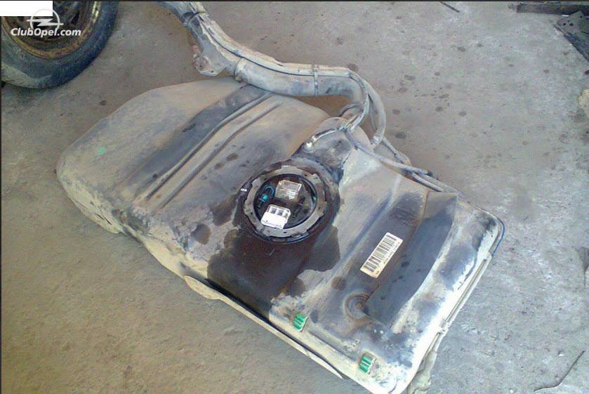

Plutitorul de nivel din rezervor cred blocat/defect....
Migaloasa treaba trebuie dat rezervorul jos (si fara foc scanteie.)
Pompa se afla in rezervor.
https://www.clubopel.com/vie...p=1672325#1672325

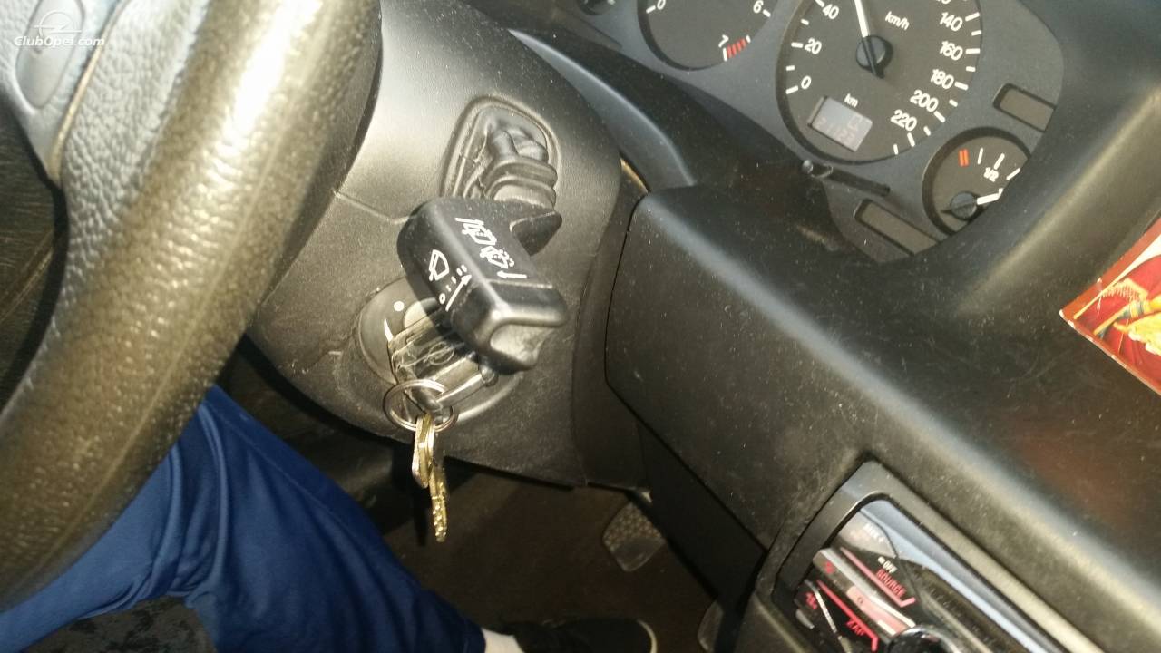

nu cred ca are a mea asa ceva.....normal trebuia sa fie un buton pe maneta de la stergatoare ..dar nu am nimic nici un buton 😢

Sau nu este maneta ei originala si computerul de bord, cred ca este prima Zafira A de care am auzit ca nu are butoane pe maneta stergator.

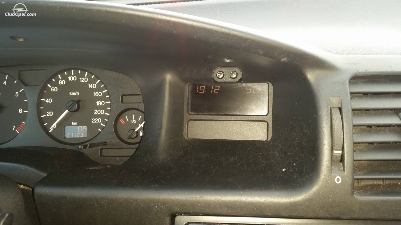

Poti pune o poza atat la maneta cat si la computerul de bord (MID ecranul) sa nu fie de diesel, din cate stiu nu se potrivesc intre ele ca setari, afisare consum etc.
MID Zafira A
Sa inteleg ca ecranul MID nu este asa la tine, cam asa este la mine.

bancheta din spate jos, desfaci pompa si dai si de plutitor, atentie sa pui garniturile bine la loc, acum un an am schimbat pompa si nu mai imi indica deloc
Cam asa arata...
