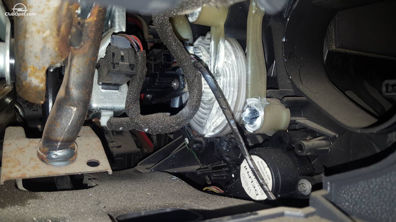

Buna ziua! Am un Opel Astra H din 2005 17 CDTI.
Am cumparato acum 4 luni, s-a facut caldura, m-am dus am incarcat instalatia de freon, am facut compresorul sa mearga, dar aerul rece inceteaza sa apara.
Am puso pe tester pe ea, freon are, presiune in compresor exista, tevile sunt reci gheata pana la intrarea in masina, dar aer rece nu baga. M-am documentat si se zice ca este mecanizmul de comuta Cald/Rece (motoras sau clapeta care schimba cald/rece )
Intrebarea mea este urmatoare.
Unde se afla cu exactitate acea clapta si motorasul ? (daca aveti la dispoziti un filmulet cum se schimba sau un forum cu poze/explicatii, sau alte idei despre problema mea)
Toate cele bune!

Sub bord undeva la mijloc...trebuie sa desfaci ambele plastice ...stinga dreapta...sa vezi unde este problema

Putin mai explicit daca se poate! Sub bord, adica in spatele scrumierei? Sau in spatele volanului? Sau in spatele torpedoului?

In spatele unitatii audio .in zona centrala a bordului,sigur nu stiu dar cred ca pe partea dinspre torpedou se poate umbla mai usor..repet nu stiu sigur ca nu am desfacut ...

Trebuie sa desfaci un plastic de sub volan, are 2 suruburi in drepta si doua in stanga sub blocul de lumini.
