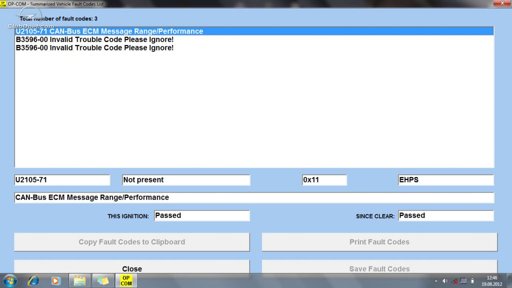

Am un prieten ce are un Opel Vectra C din 2003 half-can cu motor Y22DTR si dupa o diagnoza cu OP-COM am gasit urmatoarea eroare "U2105-71 CAN-BUS ECM Message Range/Performance" in EHPS. Eroarea apare aleator pot zice insa dupa o saptamana eroarea a inceput sa apara din ce in ce mai des. De pe net din ce am citit ar sugera ca problema ar fi din cauza bateriei la pornire sau din cauza alternatorului. Mentionez ca eroare nu-i prezenta cand o citesc pe tester. Apare fie la start ,fie la o curba luata in viteza si ulterior dispare. In timpul mersului in bord nu apare nici un martor(gen limp mode , check engine , acel volan cu semnul ! , sau bateria). Servodirectia merge perfect.
Astept orice parere sau sfat pentru a remedia problema.

Daca apare codul de greseala doar in EHPS teoretic nu este problema de functionare mai ales ca daca citesti codul cu un TECH2 in josul paginii scrie " ignore this trouble code if is no functional complaint". Trebuie citite toate codurile si vazut daca acest cod ce indica necomunicare pe high speed can se regaseste si in alte calculatoare din aceeasi retea. Daca ai si U2108, U 2143 s-ar putea sa fie vorba de TSB-ul care te punea sa schimbi mufa de la ABS.

Au fost citite toate modulele si doar acest cod apare in EHPS la restul modulelor nu apar coduri(doar din cand in cand cod care zice sa nu-l luam in considerare cum apare in poza atasata).
