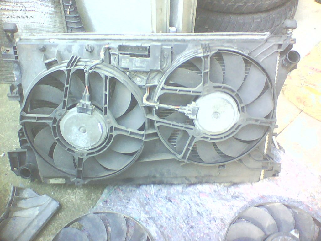

chiar daca este sarbatoare nu m-am putut abtine....asa ca
intrcolerul este identic
iar radiatorul de apa arata in felul asta
ventilatoarele se potrivesc perfect chiar daca carcasa este putin diferita
eu cred ca merge sigur 99%

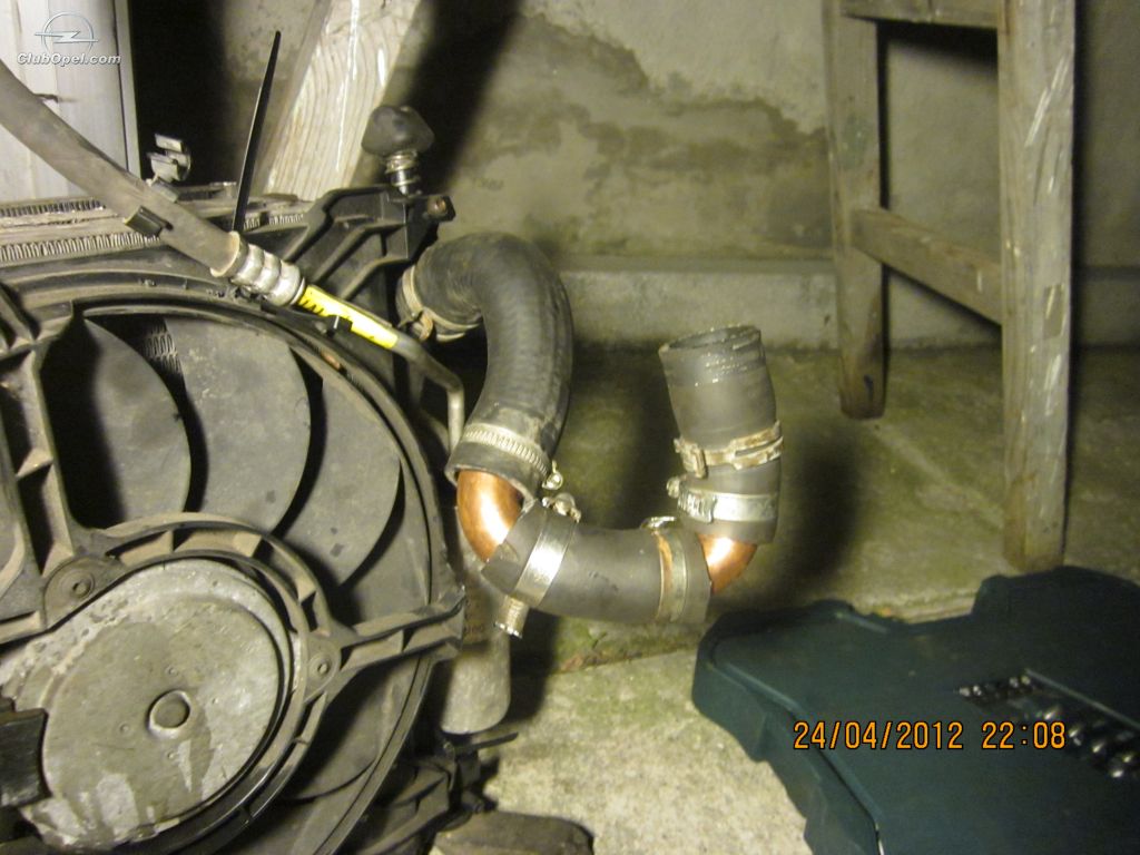

dupa mai multe incercari am hotarat sa-mi pun radiatoarele de 2.2 pe 1.9 si am si reusit , drept este ca mi-a dat ceva de lucru adaptarea in sensul ca am motat si demontat radiatoarele dar tot nu am gasit furtune perfecte asa ca am cumparat doua coturi de cupru si gata problema.Pana gasesc radiatorul de 1.9 merg cu astea de 2.2 .Am 2 saptamani de cand merg cu masina si nu am avut nici o problema.
pun o poza cu adaptarea la partea stanga cea de langa turbina.
