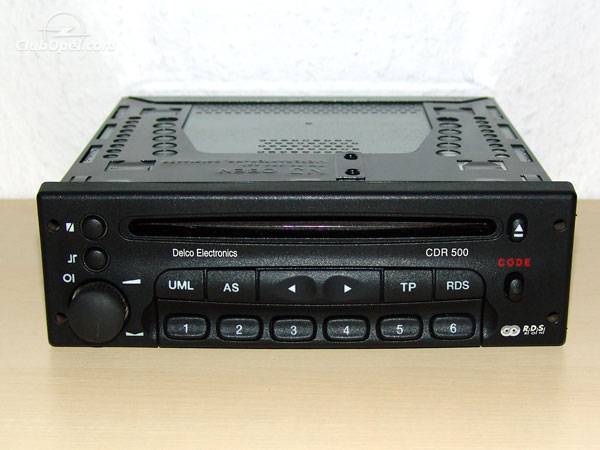

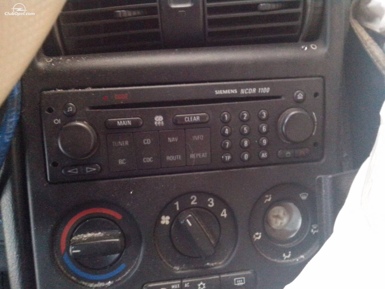

Salut tuturor vin si eu cu o problema am o astra G 2001 care a venit cu CDR-500 modelul din poza ,specific am TID pe ea, de cateva zile am gasit la dezmembrari pe o astra g la fel un NCDR 1100,masina fiind in urma unui grav accident..,si am cateva intrebari! Se poate monta acel NCDR 1100 fara alte adaptari pe a mea? Vor functiona comenzile si display-ul? Cum se scoate de acolo ce fel de surubelnita trebuie? Multumesc anticipat

Ai nevoie de cplayer + display-ul masinii de pe care iei player-ul(neaparat) +magazia de cd-uri + cablaj. Daca ai nevoie de display te pot ajuta eu. Toate cele bune.

1. daca doresti sa montezi ncdr1100 in loc de cdr500 , trebuiesc facute ceva modificari la cablaj .
2. nu functioneaza decat cu display ul aferent de tip gid sau cid , la care trebuiesc alte modificari de cablaj.
3. daca masina are gid , trebuie sa ta gandesti la investitie, daca merita. gid ul este un fel de tid , mid , mai aratos , pe cand cid ul este un dislay color.
4. ncdr1100 este un player ce contine si system de navigatie. dar din pacate nu are harta de Romania.
5. daca cumperi ncdr100 cu cid , trebuie sa te gandesti in viitor sa ii montezi interfata pentru a avea video in , si audio in. totodata ii poti monta si camera pe mansalier. altfel in afara de bc ( bord computer) nu ai mare avantaje..
6. ncdr1100 este un cd player si nu citeste mp3...
7. cu investitia initiala la sfarsit , iti iei cel mai tare dvd cu navi tot ce trebuie si ai tot ce doresti.
