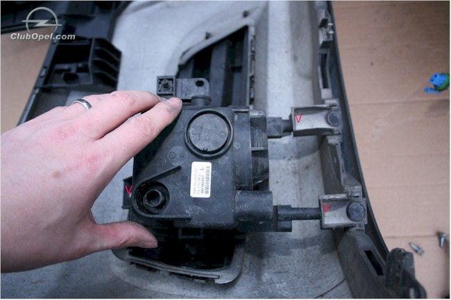

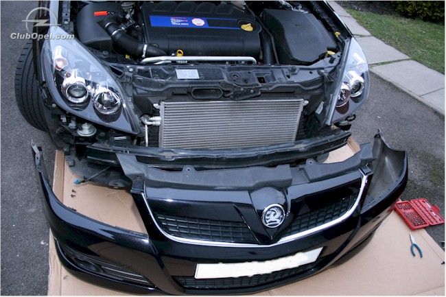

Atasez o poza in care se vede proiectorul.
am gasit pozele pe www.vectra-c.com , sper sa te ajute

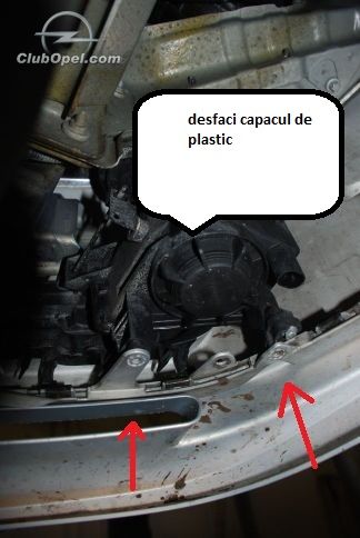

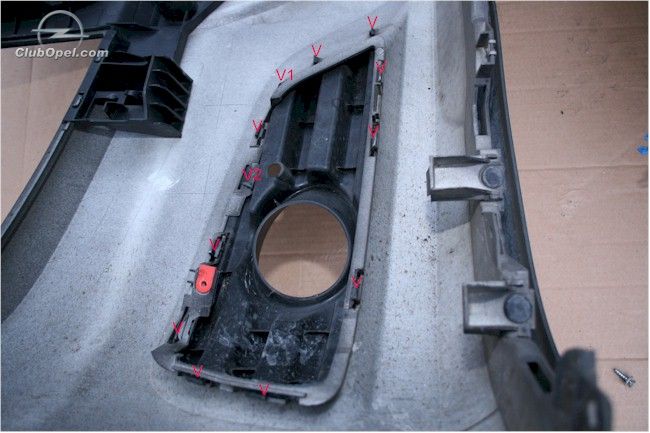

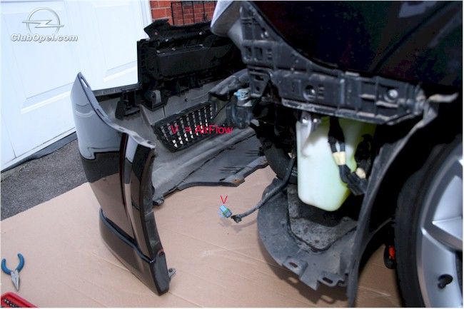

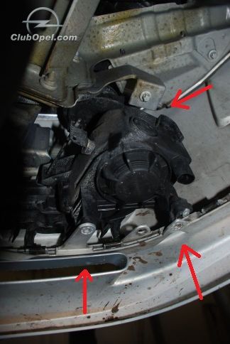

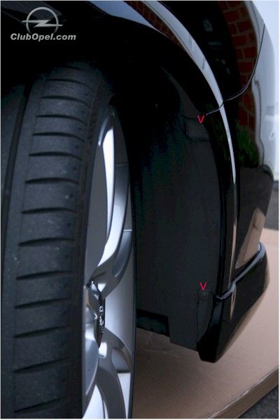

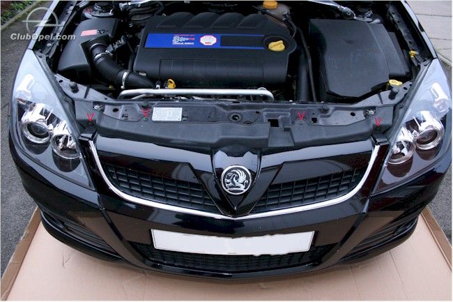

In concluzie trebuie data bara jos...
ai schimbat becul?
daca nu te ajut eu ca le-am schimbat la mine de 3 ori pana acum si nu dai nicio bara jos desfaci scutul de plastic 3suruburi tragi de el si ajungi la proiector apoi in partea de jos are un capac cu filet il desfaci normal scoti firul de la bec si ii desfaci clema de prindere cam ca la becurile de la dacie la far apoi totul invers si ai scapat ...vezi nu lua becuri ieftine caci peste nici o luna iar tre sa il schimbi suscces
daca nu te descurci lasa un id de mes si vbim eu sunt din craiova poate facem si o verificare pe tester nu costa mult....

in momentul cand desfaci scutul ala poti sa lucrezi destul de usor la proiector ,doar ca trebuie undeva cu botul masinii la marginea unei borduri ceva ca sa poti sa ai loc sub masina
am si eu un proiector crapat de trei luni si nu am avut probleme
bafta si incearca ca nu strici nimic
