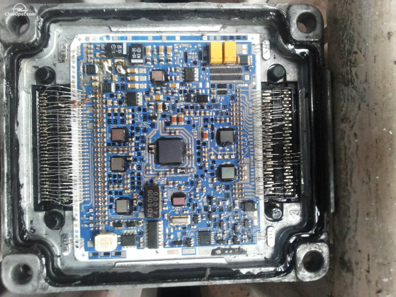

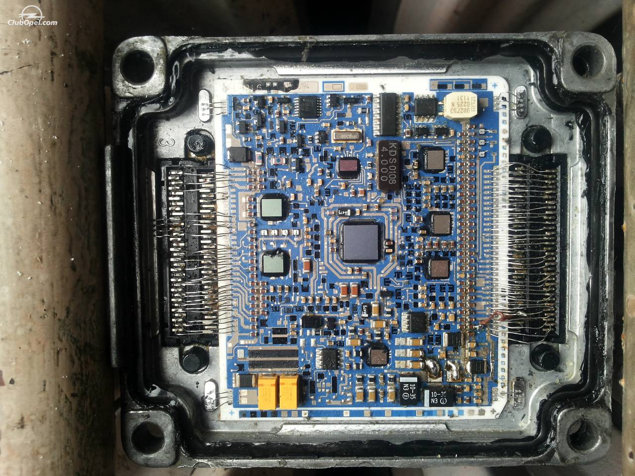

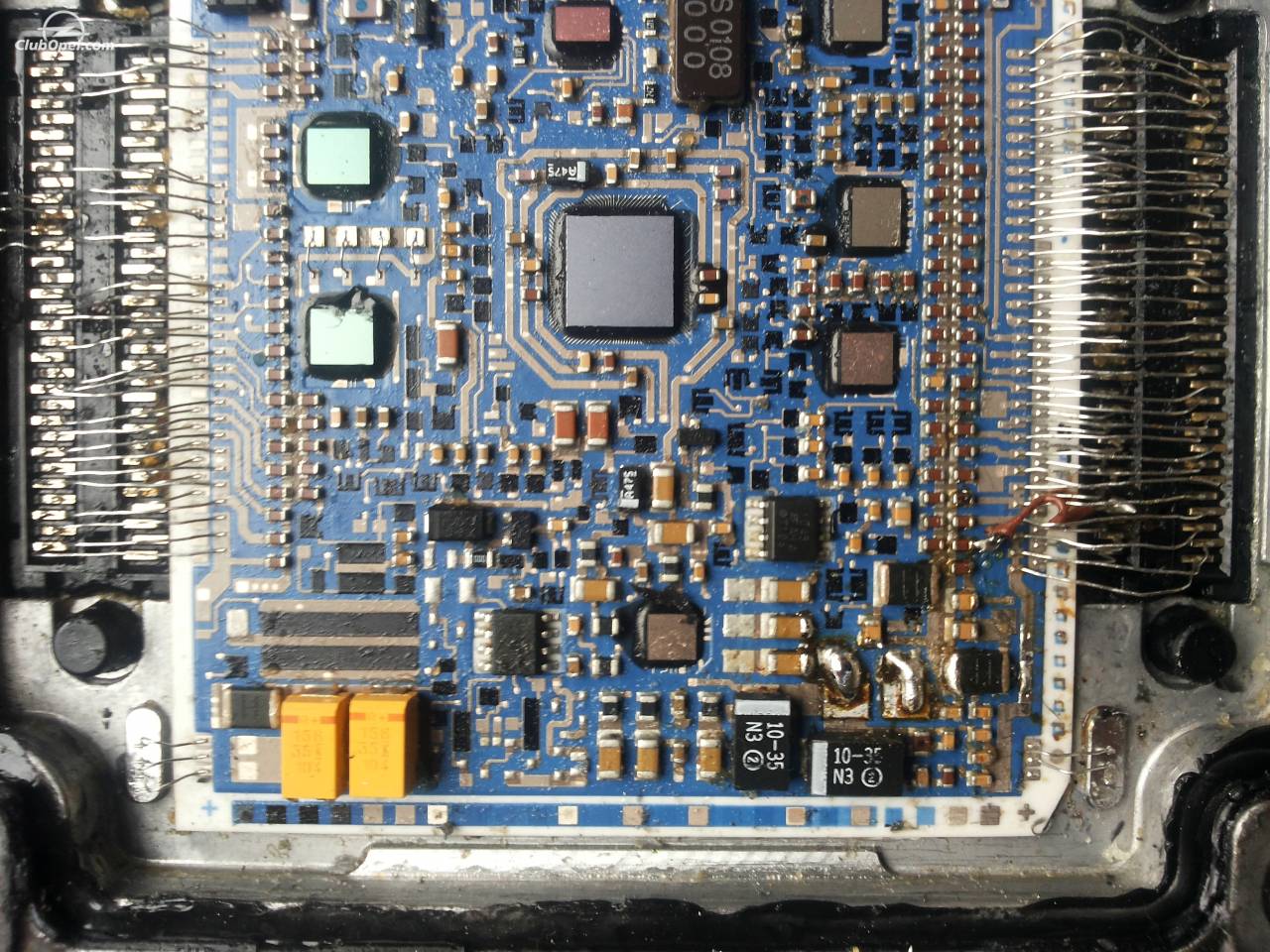

Daca aveti un ECM de Y17DT Astra G desfacut...se poate o poza cu legaturile la pinii din ambele cuple.
Am dat cuiva la reparat ( ....mioritic cum spuneti dvs...) si tot nu merge . El a fost functional dar avea cred lipituri reci si l-am dat la reconditionat...dar nu ma mai pot conecta pe el deloc. Cred ca mai rau a facut.
L-am desfacut azi cu gandul sa incerc eu.
Cam asa arata....scuze de poze sunt facute cu telefonul...se vad zonele unde a umblat dar nu stiu cum era acolo.
  • dancuciureanu
  • Mesaje scrise: 16,456

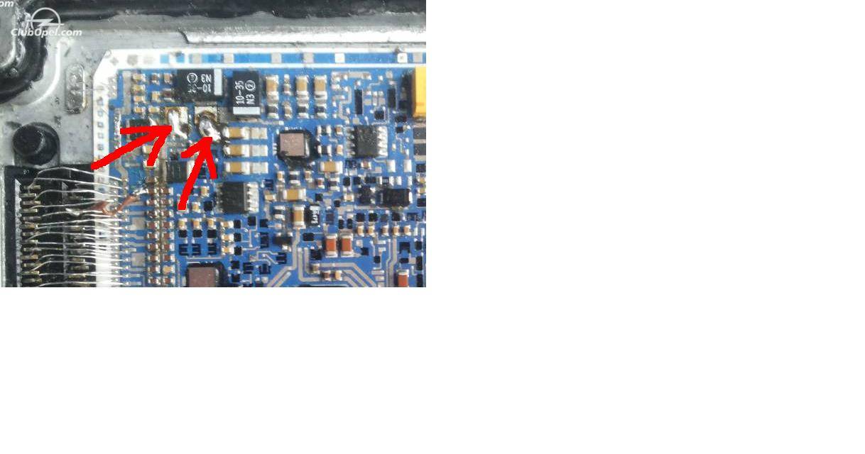

Poti sa-i pui cruce. Toti viseaza lipituri reci...
Uite aici a facut buba fatala :
