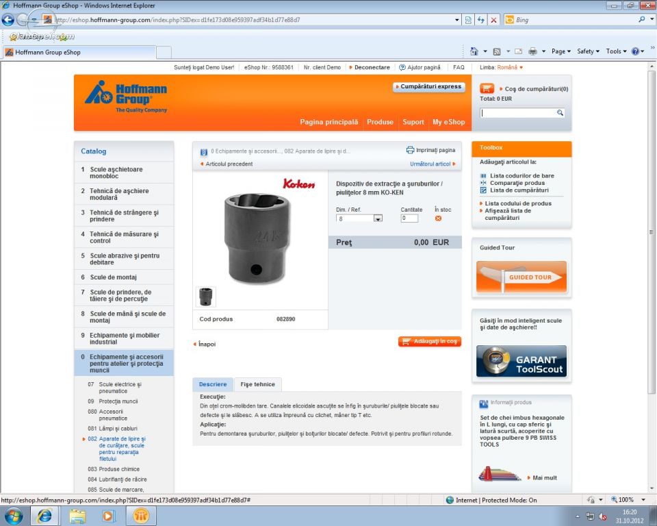

Bunicu a scris:foarte bune astea , le stiu si eu dar nu se pot folosi in cazul asta pentru ca nu au de ce sa apuce, colegul nostru zice ca surubul s-a rupt de la fatza discului.
Despre astea vorbesti?
Exact e rupt exact de la fatasi nici o panza de flex indiferent cat de mica e nu il atinge prea bine .M-am gandit la varianta cu gauritul dar am observat ca primul disc este prins cu un surub de fuzet. eEu ma gandeam ca daca scot discul si etrierul poate am acces la un capat de prezon??????

Gaura in prezon si ectractor.
http://www.emagazinuldescul...-buc_YT-0590.html
Asa cum s-a mai spus, punctat in mijlocul surubului, dat gaura cu burghiu pentru metal de calitate, nu prostii care se rup, apoi bagat extractor.
Alta data nu mai lasati toti oligofrenii sa stranga rotile.
