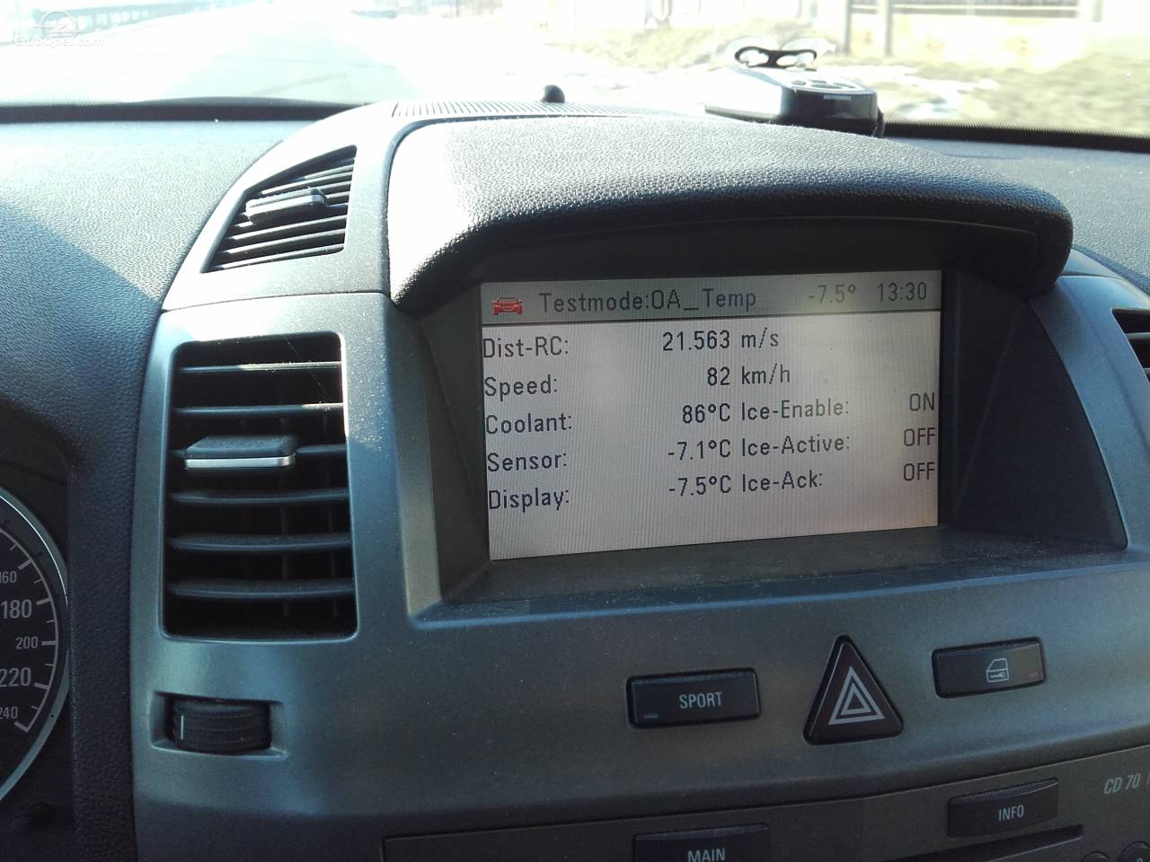

Din cea ce ai scris deduc ca nu ai schimbat pana acum termostatul la masina. Sunt sigur ca la frigul de acum lichidul de racire nu ajunge nici la 60 grade Celsius...
Iti atasez o poza facuta astazi sa ai termen de comparatie. Abia dupa 30 km ( extraurban ) a ajuns lichidul de racire la temperatura optima. Clima era setata la 22 grade si era foarte placut in masina.

Tocmai ieri am descoperit meniul respectiv(mda,putin jenant dar nu a fost nevoie pana acum), si in oraș ajungea la 66 de grade ,tot la -13 afara,(asta ca si experiența o spun) dar la viteze mai mari pp ca e cum spui.Se pare ca se blocheazã intr.o poziție intermediara . Oricum il schimb astãzi la 10.
Si da,termostatul nu l.am schimbat niciodata deși masina o am din 2010 .
