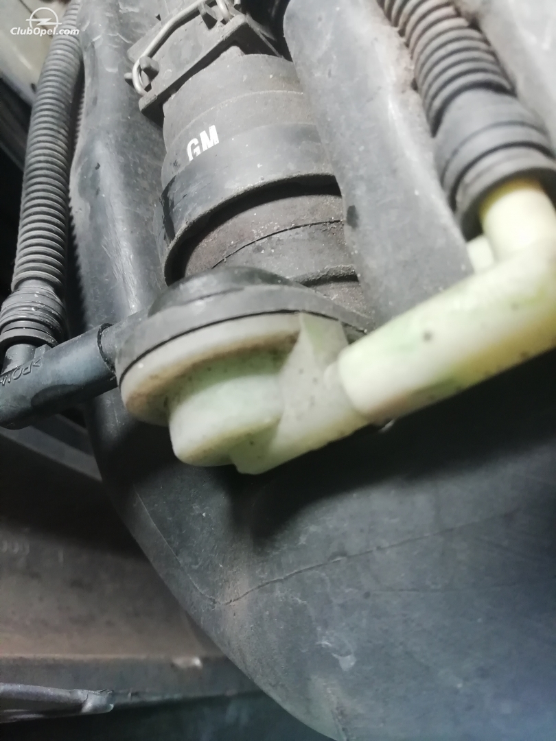

Sa verifici si coturile din plastic ce fac legatura dintre pompa si furtune. La mine de ex au fost crapate.

Ele sunt de vina, etansarile din cauciuc din coturile din plastic. Dai o fuga la dezmembrari si iei altele de pe un Astra H dezmembrat, demontezi apoi furtunele la a ta (fara sa dai bara jos) si de dedesuptul ei pui garniturile in coturile din furtunele tale din plastic de la baza borcanului de apa pentru spritziera, le tragi pe stutz-urile motorasului cu grija, apoi verifici daca mai curge. Daca si dupa asta mai curge, se complica lucrurile.

Eu am cumparat coturi noi dupa coduri originale si vin fara garniturile spre furtune. La mine garniturile erau ok, doar coturile erau crapate amandoua.
Cred ca cel mai bine e sa verifici exact la tine care e problema.

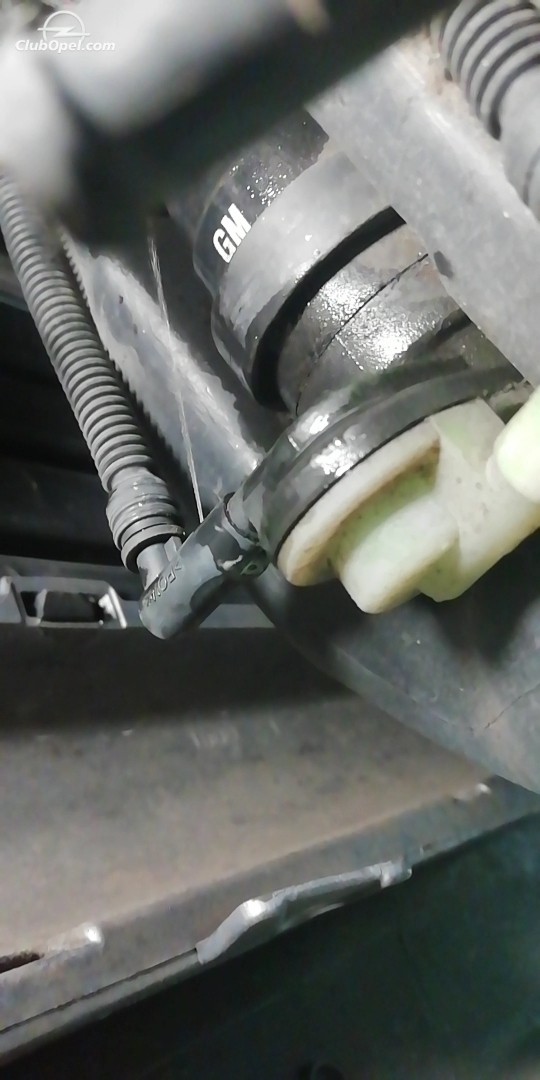

Am reușit sã obțin o pozã în timp ce funcționeazã spãlãtorul de parbriz. Într-adevãr cotul pare fisurat și trebuie înlocuit. Acum mai rãmâne sã vãd dacã îmi aduce pe comandã piesa respectivã. Mulțumesc tuturor pentru ajutor.

Se poate pune furtunul flexibil direct in iesirea pompei, eliminand piesa intermediara, racordurile sunt la fel. La mine e asa de peste 10 ani si nu a fost nicio problema. Dar daca le gasesti la un pret ok, nu-i o idee rea sa le inlocuiesti.
