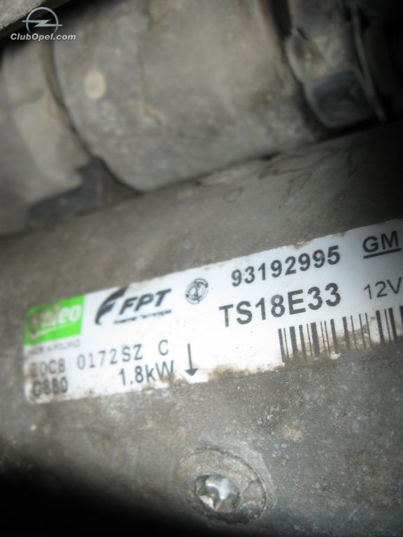

Eu stiu ca e in jur a 750 ron nou. Sh undeva la 300-400 ron. Poza este cu electromotorul de pe masina mea cod 93192995 respectiv TS18E33.
