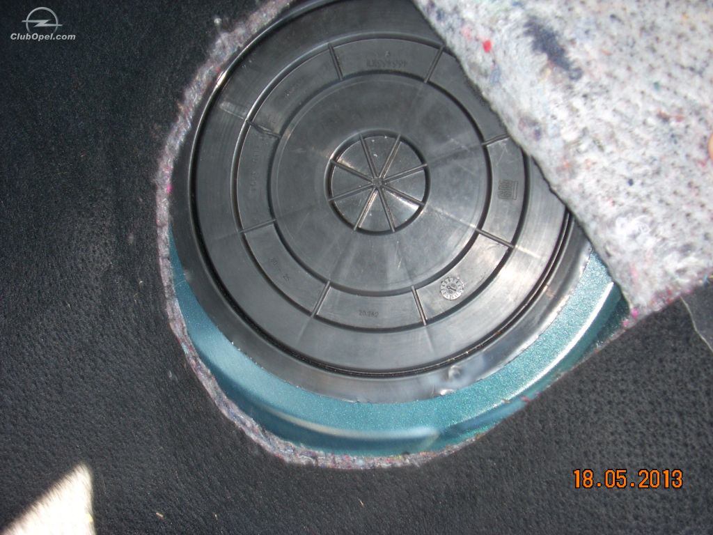

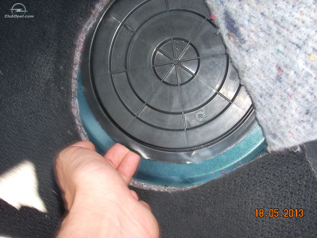

Sunt posesorul unui opel astra g z14xep si de la un timp am observat anumite pierderi te putere in timpul mersului care de obicei apar dupa ce iau o curba mai stransa sau plec mai repeded de pe loc. In urma mai multor consultari si dupa ce am schimbat si filtrul de combustibil am ajuns la concluzia ca s-ar putea sa fie ceva in neregula cu pompa, numai k nu reusesc sa o desfac. Mai exact nu reusesc sa desprind acel capac de plastic care este pus deasupra ei. Ma refer la capacul de plastic ce se vede imediat ce ridici bancheta. Exista un anumit mod in care se desface, are filet? eu am incercat mai mult sa-l desprind cu o surubelnita dreapta pe care am introdus-o intre capac si metal. Va rog sa ma luminati si pe mine in privinta asta!

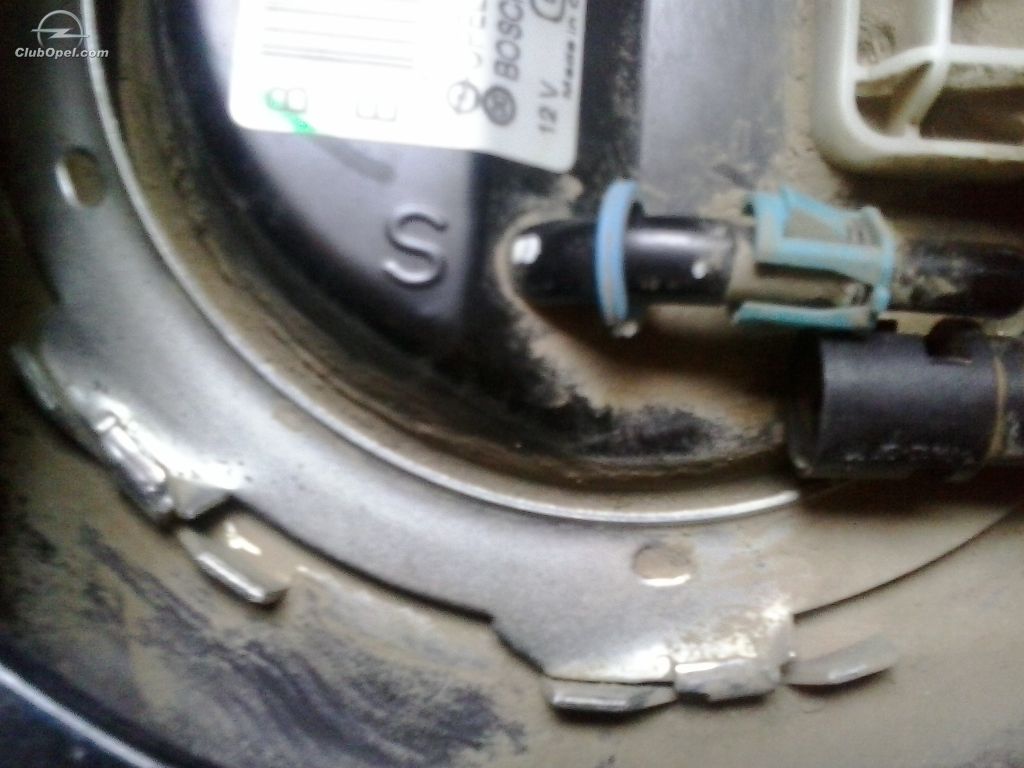

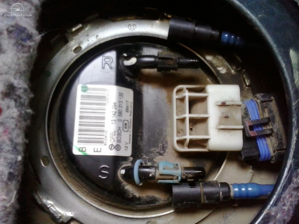

Multumesc pentru sfat! Imtradevar, capacul a sarit dupa ce am insistat mai mult si am impins cu putere, numai ca acum m-am lovit de o alta problema...nu stiu cu sa demontez pompa pentru ca nu e prinsa in suruburi si pare mai degraba capsata sau cel putin introdusa sub niste cleme care mai apoi sunt indoite. Am postat si 2 imagini prin care sper ca intelegeti la ce ma refer.

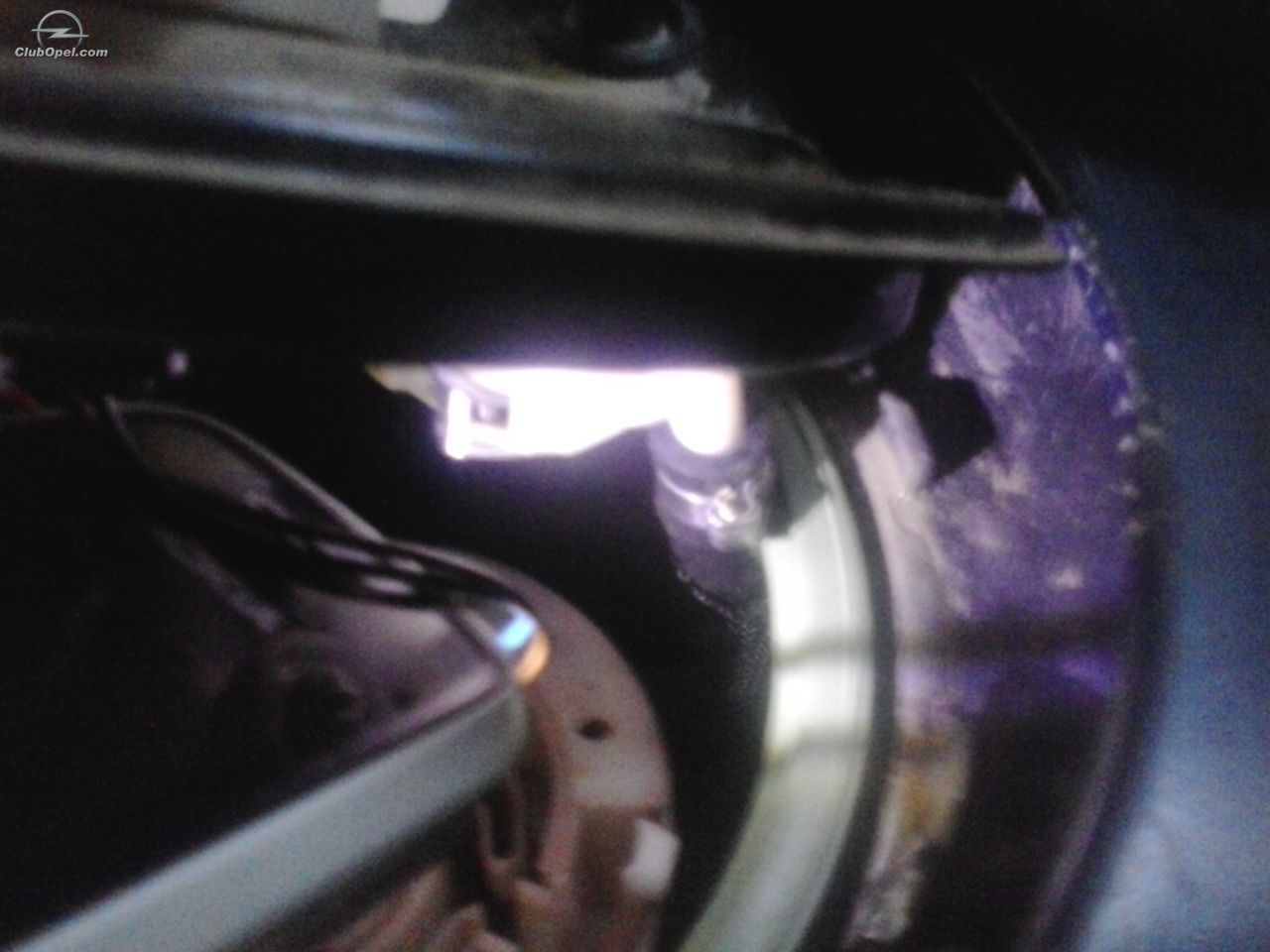

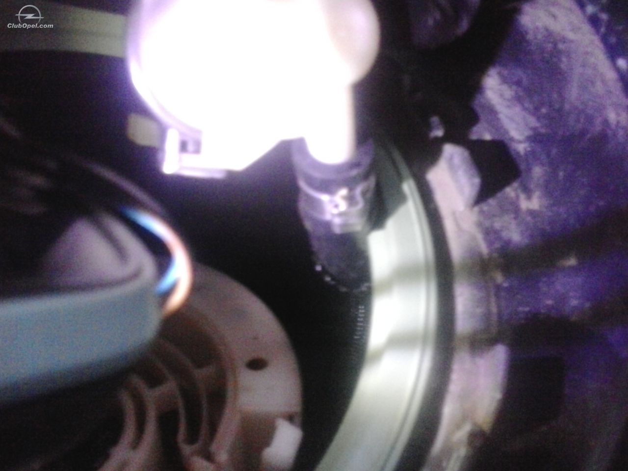

Salut. va scriu din nou pentru ca de curand am incercat si reusit sa desfac acel inel care tine poma fixata in rezervor, numai ca nu am reusit sa o scot afara deoarece un furtun, cred ca cel de retur nu iese, ca si cand ar fi prins de ceva de fundul rezervorului, iar sus are un colier ca o capsa pe care nu stiu sa-l desfac, sau in cazul in care reusesc nu cred ca il mai pot pune la loc. Cum sa procedez, sa fortez si daca se rupe sa pun altul?
