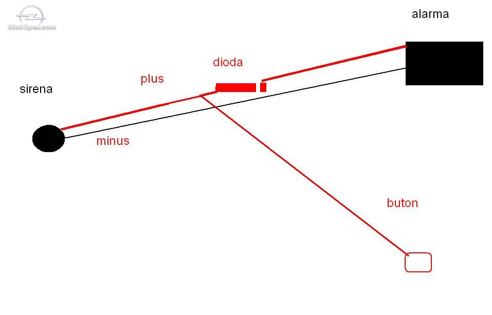

Este simplu asa cum spune colegul mai sus dar pe firul de plus care vine de la alarma sa pui o dioda ca aceea ce se pune la alrma pentru semnalizari sa nu intre curent inapoi in alarma cand actionezi butonul pentru claxonul suplimentar. Poza dioda DIODA
Uite si o sugestie cum ai putea face asta.Sper sa fie bine logic judecand.Colegii sa ma corecteze daca am gresit

Va multumesc! Z16xep, dar in poza ta, butonul nu trebuie sa fie si cu + si - ?

am impresia ca minusul il poti lua de oriunde din masina, de exemplu din bord, de undeva de un contact metalic care este legat la masa masini

ce vrei sã faci cu - ? sirena deja este legatã la masã.
tu spre sirenã trebuie sã trimiți + ,pe care spuneam cã-l poți lua de la brichetã. iar dacã nai diodã nu te stresa, poți și fãrã.

musafirul.nepoftit nu ai nevoie ca butonul sa fie cu + si - pentru ca tu nu pui bec pe el.din moment ce sirena ta este legata la masa tie iti trebuie doar un plus care sa o puna in miscare.Un buton denala cu care se reseteaza alarma este super ca este mic si se poate si pune oriunde sau un buton cu impuls, dar ca sa dormi linistit ca nu bagi curent in alarma sa o arzi pui o dioda de sens dar atentie la sensul ei/

pune dioda pentru protectia alarmei.dioda este P600,costa 1leu la dioda.o sa ai probleme la itp,nu este acceptata ca avertizor sonor,tot ai nevoie de claxon.
