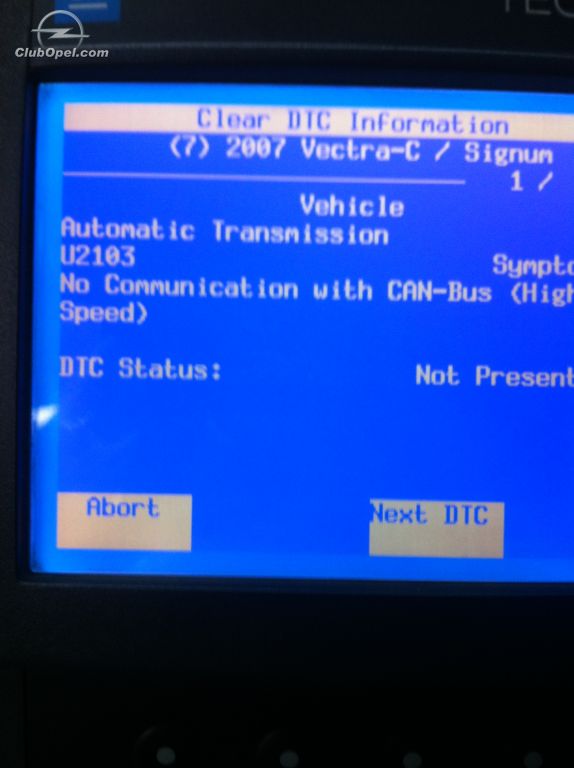

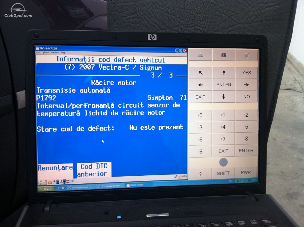

am si eu 2 coduri de eroare
P1792 simptom 71 interval performanta circuit senzor temperatura
Status : not present
U2103 no comm with can bus high speed
Status: not present
ambele imi apar pe calc de cutie...

corsablue a scris:Model de Opel?
Cod cutie?
Actualizea-ti profilul!
P1792 Barometer Pressure Circuit Malfunction
Verifici daca senzorul barometric nu a crapat.
Eroarea asta nu prea are legatura cu cutia!
Z30DT 2007
AF40
uite poze cu codurile... nu spune absolut nimic de senzoru barometric

Subit si prin minune codul de comunicare nu mai apare, a ramas doar cel cu temperatura
