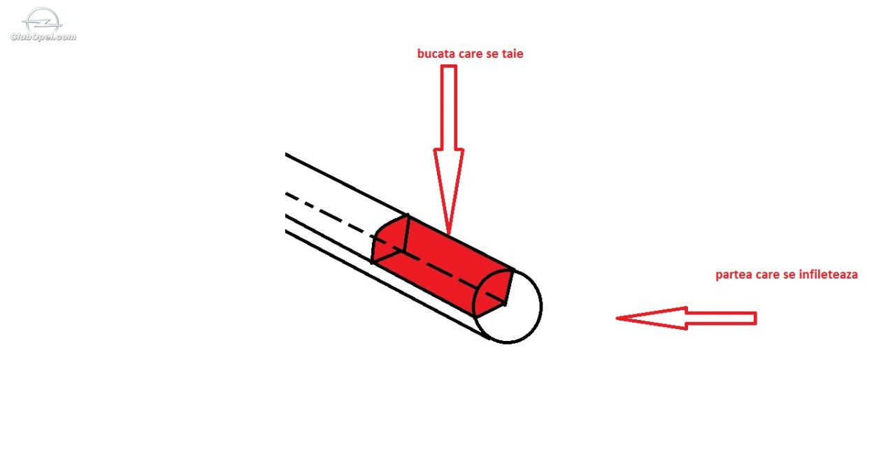

Cel mai simplu , pe directie longitudinala, se taie cu flexu,o parte din cap de bara( cam 1/4) dar atentie sa nu taiati prea adanc. Eu asa procedez mereu cand nu se desface.

Citeste mai sus postul meu.
