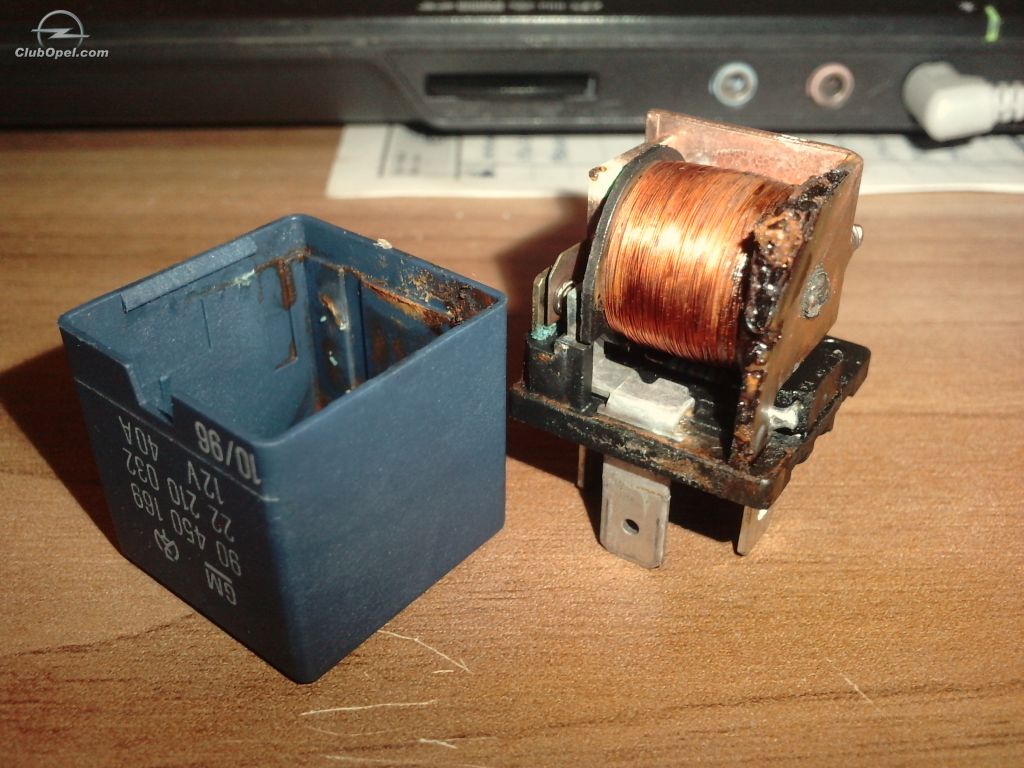

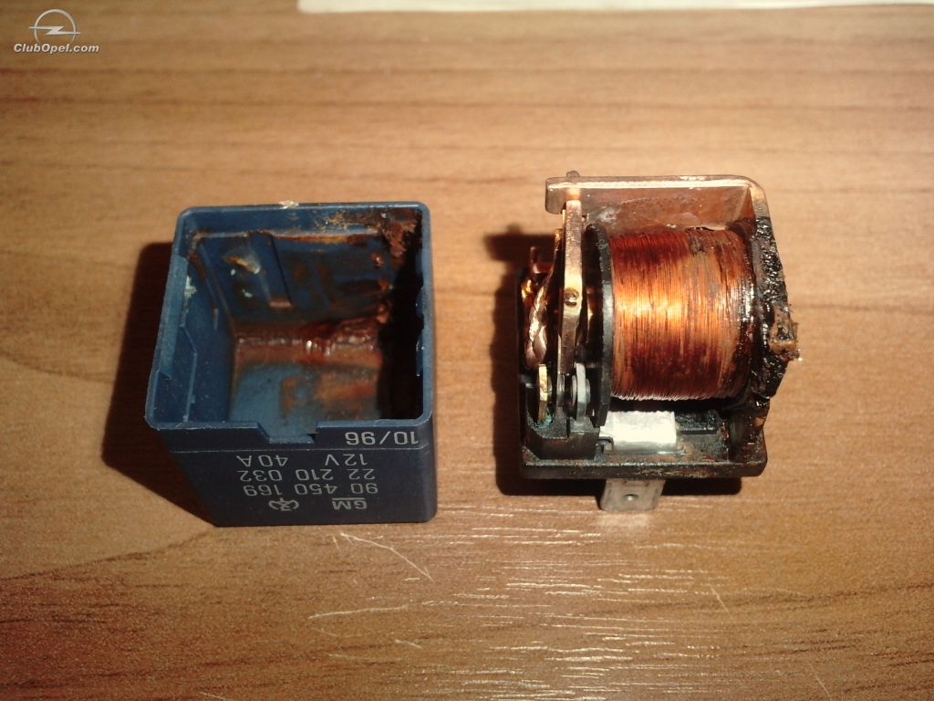

Astazi am "constatat" si eu ca, desi apas pe butonul pentru dezaburire si oglinzi electrice nu se mai aprinde martorul luminos de la buton. Ledul de la butonul de oglinzi se aprinde si oghlinzile se "incalzesc", dar luneta nu.
Am scos releul si las imaginile sa vorbeasca. O sa verific toate releele sa vad daca "sunt la fel". Releu GM-90 450 169 , 12v-40A.
L-am curatat dar am constatat ca are la bobina "un circuit" intrerupt:
Ar mai putea fi defect si multitimerul.

Vezi ca sunt 2 relee diferite ... unul mic (dreptunghiular de 16A sau 20A ... ) pentru dezaburire oglinzi , si unul mare (patrat ...acela de la tine din poza de 40A) pentru dezaburire luneta spate, iar butonul actioneaza ambele relee.
Si eu am avut aceeasi problema cu dezaburirea spate si am rezolvat-o prin schimbarea releului de 40 A.
