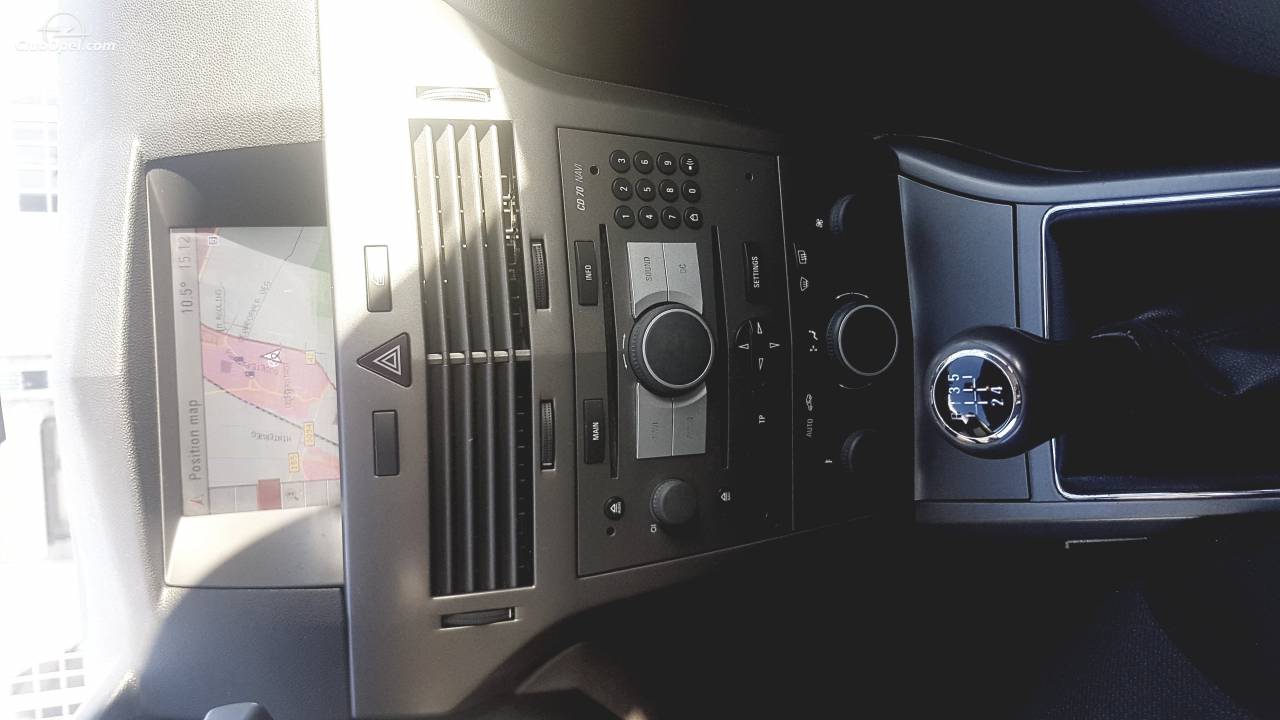

Buna seara.
Am un Astra H 2006 1.8 140cp cu CD 70 NAVI, se poate un auxiliar sau bluetooth fãrã sã schimb originalul?
Am incercat si cu cateva modulatoare dar este foarte enervant "gâjâitul" de pe fundal...

se poate,dar eu unul sunt fan aftermarket. am gasit niste instructiuni in engleza dar posibil sa le gasesti si traduse:
1. Update your CD70 to latest firmware, i.e. 10/10/2007. (15 minutes)
Addition information: To update the firmware you will need an update disc.
This disc can be acquired from Vx dealer (at about £5 ?) or borrow from your friend.
It's a job of once and for all and you will not need that ever.
2. Find A Tech2 or Vauxcom or similar product to activate your aux-in in the software.
A new "Aux" menu will be appeared just as shown in the picture after a successful activation.
Audio pass (carpass) is NOT required. (2 minute)
3. Open your CD70 and solder some components (which are included by this auction) to the mainboard (1-2 hour).
4. Insert 3 wires with cramp (included) to the quadlock connector (Car to CD70 connector), then connect these wires to a jack socket.
The jack socket can be purchased from everywhere(e.g. maplin, order code:FK03D), or you can buy a tray with auxin socket from dealer (part number is in the guide,

Amandoua se pot rezolva. Instructiunile alea in engleza sunt instructiuni pentru montarea AUX, dar iti trebuie niste componente si o mana sigura, ca sa nu strici altceva p`acolo 😊 Bluetooth pentru apeluri este alta discutie. Costurile pentru ambele sunt undeva in jur de 7-800 de lei, aproximativ.

Bluetooth pentru apeluri am separat... Așa am luat mașina, cu un sistem Nokia 616. Am incercat sa trag si de pe acolo un Aux dar nu merge. Singura soluție imi ramane sa fac treaba de mai sus 😃... Mulțumesc frumos bãieți. Toate cele bune.

Daca te pricepri la electronica iti poti monta aux cu maxim 50 lei, cam atat costa piesele. Eu mi-am montat singur acum vreo 6 ani si merge perfect si in ziua de azi, Daca o faci la cineva care se ocupa cu asta, te costa vreo 50eur.
