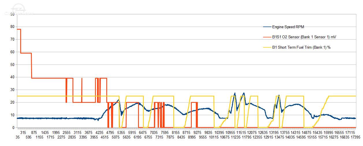

Dupa ce am observat ca mi-a crescut consumul am pus testerul si se pare ca sonda lambda 1 a luat-o razna (Z12XEP Corsa D 92.000 km condusa mai mult in oras in mod mai economic)
sau problema e in alta parte?
in grafic turatia motorului e impartita la 100, in rest scala este 1:1 pentru restul valorilor
Vreau sa studiez problema zilele astea si nu stiu cu ce sa incep. Sa ma pregatesc deja pentru o noua sonda?
Initial amestecul sarac raportat de sonda m-a dus cu gandul la aer fals, dar aparent nu asta e problema.
Sonda 1 pare praf, timpul de reactie practic nu prea exista, nu vad ce alta problema ar determina raspunsul asta din partea ei.
STFT-ul e pe 25% de cand pornesc motorul si scade doar la decelerari.
In acest timp sonda 2 nu scade sub 450mV si a urcat progresiv pana pe la 520mV.
Acesta e linkul cu fiserul csv live
https://drive.google.com/fil.../view?usp=sharing

vreo 4 zile in urma imi daduse P0131 cand am pus contactul, la pornire sau in mers nu am avut eroare, iar dupa ce am sters-o nu a mai aparut alte erori, doar comportamentul de mai sus

Dupa o saptamana in care nu am mai mers cu masina, am inlocut sonda 1, acum totul a revenit la normal, ba chiar motorul trage mult mai bine. Pana a devedit prea evidenta problema, sper ca sonda defecta nu a afectat prea mult catalizatorul . Fagurele din catalizator arata curat, cat se poate vedea pe gaura sondei.
Pe sonda veche nu era decat un strat subtire si negru de funingine care se curata usor, nu e calamina sau ulei.
Nu am toba afumata deloc, nu am consum de ulei doar ca dupa ce am schimbat sonda, i-am dat forja vreo 30km si a aparut un stat foarte fin de funingine.

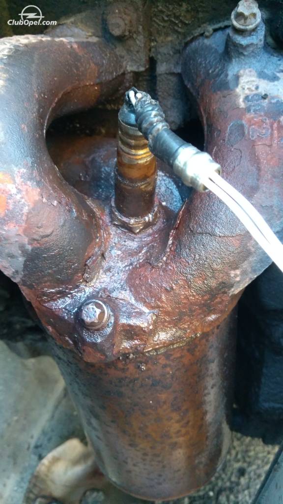

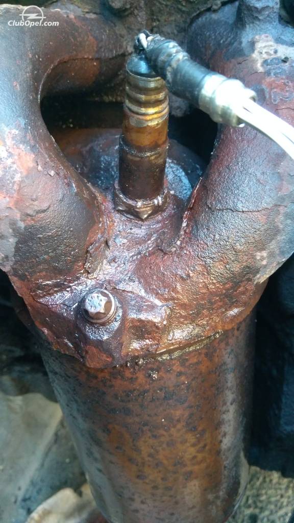

Aveti vreo sugestie cum as putea scoate sonda lambda am dat de nenumărate ori cu degripant dar nimic... In momentul asta am distrus sonda de tot, încercând să fortez cu o cheie de 21 (bujii lunga) dar fără succes.
Am incercat demontarea catalizatorului de tot, dar suruburile de jos de la flansă nu sa desfac si mi tare teama sa nu de rupă si alea...sau flansă.
Mai am vreo sansă să salvez sau să mă reorientez spre un alt catalizator.
Mulțumesc frumos celor care vor incerca sa mă ajute...

Eu cred ca se recupereaza insa probabil de catre meseriasi care
au mai avut de a face cu sonde intepenite (incalzire cu autogenul sau inductie).
Observ ca la baza sondei, pe carcasa galeriei exista o crusta
groasa de rugina, ar fi trebuit curatata - intra si cheia si degripantul mai mine.
Nu ne-ati spus daca ati masurat incalzirea la sonda.

Nu funcționa încălzirea, pana aproape de cap avea continuitate după care nimic...probabil era ceva in interior rupt, de aceea am și maltratat-o.
Problema este că s-a stricat hexagonul, am incercat cu o dalta dar nimic,și mi-e teama momentan sa nu fisureze și galeria/catalizatorul.

Am scos azi sonda veche, a trebuit încinsa dar din păcate filetul in catalizator s-a stricat,am incercat prin nenumărate metode să-i facem alt filet dar fără succes.
Așa că dacă nu am fost mulțumit să sting martorul ,acum sunt obligat să cumpăr catalizator care observ că de găsește foarte greu, pare a fii foarte căutat ....
Mulțumesc colegilor ptr sfaturi...
