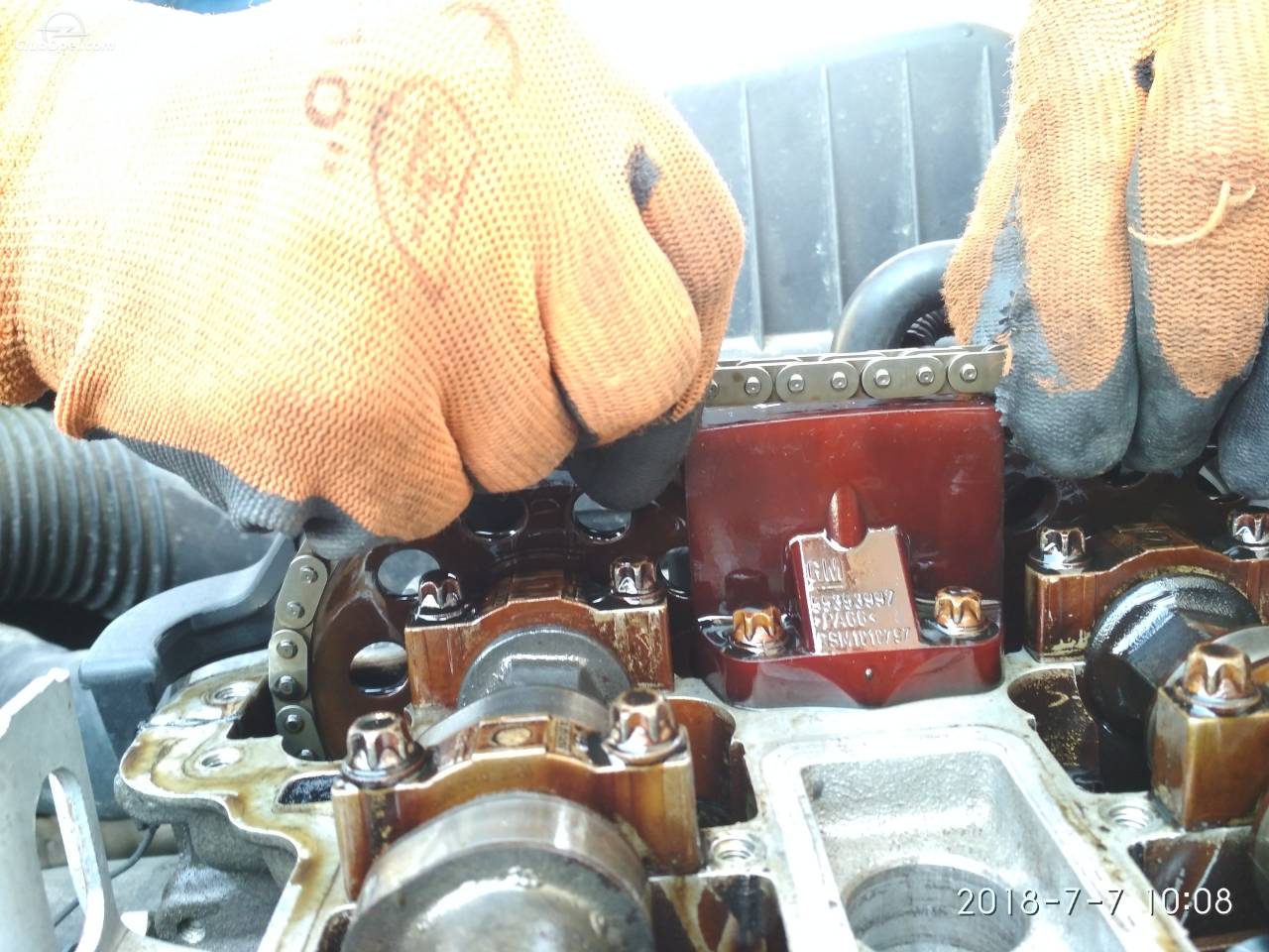

Salutare. Azi m-am uitat la lantul de la distributie. Am atasat o poza cu motorul pe liber, am rugat un prietem sa traga cu ambele maini de lant care s-a departat cu cel putin 1 mm . Am atasat si o filmare cu motorul in treapta a doua si frana de mana trasa. Ce spuneti, e timpul pentru inlocuirea distributiei? Am vreo 150 000 km la bord si nici o informatie daca distributia a fost schimbata, vreodata. Multumesc anticipat.

@andreiursan
La ce fel ridici lantul cu doua degete, e de schimbat.
Vezi sa nu iti pierzi motorul pe drum, danseaza cam mult la relanti Very Happy

In prima poza vad lant cam nou dupa culoare, probabil schimbat. De asemenea pinion evacuare cu urma pe el de genul lant sarit, zgaraiat urat. Axul came evacuare este gri si admisie negru, probabil s-a rupt in doua datorita distributiei care era balalau si s-au desurubat semicuzinetii ax came.
Lectura placuta :
https://www.clubopel.com/viewtopic.php?t=6863
https://www.clubopel.com/viewtopic.php?t=136520
Mai cauta si tu discutii.

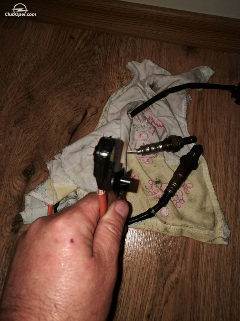

@therealovy77 cred ca ar fi util sa ne spui cum ai prelungit firele cand ai schimbat sondele intre ele , te rog. Poze daca ai ar fi ideal ! Razz

Pentru legat firele am folosit un conector in forma de teava(de la Dedeman) , care a fost deformat cu patentul pe toata lungimea de 10mm. Peste care am pus tub termocontractil. Totul vine imbracat in protectia siliconica originala cu care vine sonda. Treaba e simpla, mai ales ca firele au aceleasi culori fiind acelasi producator.

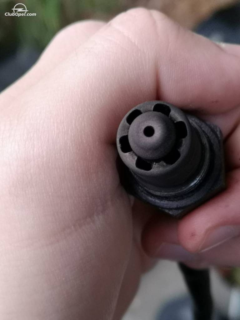

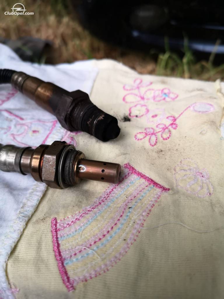

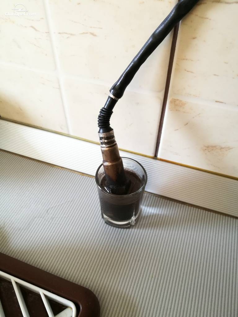

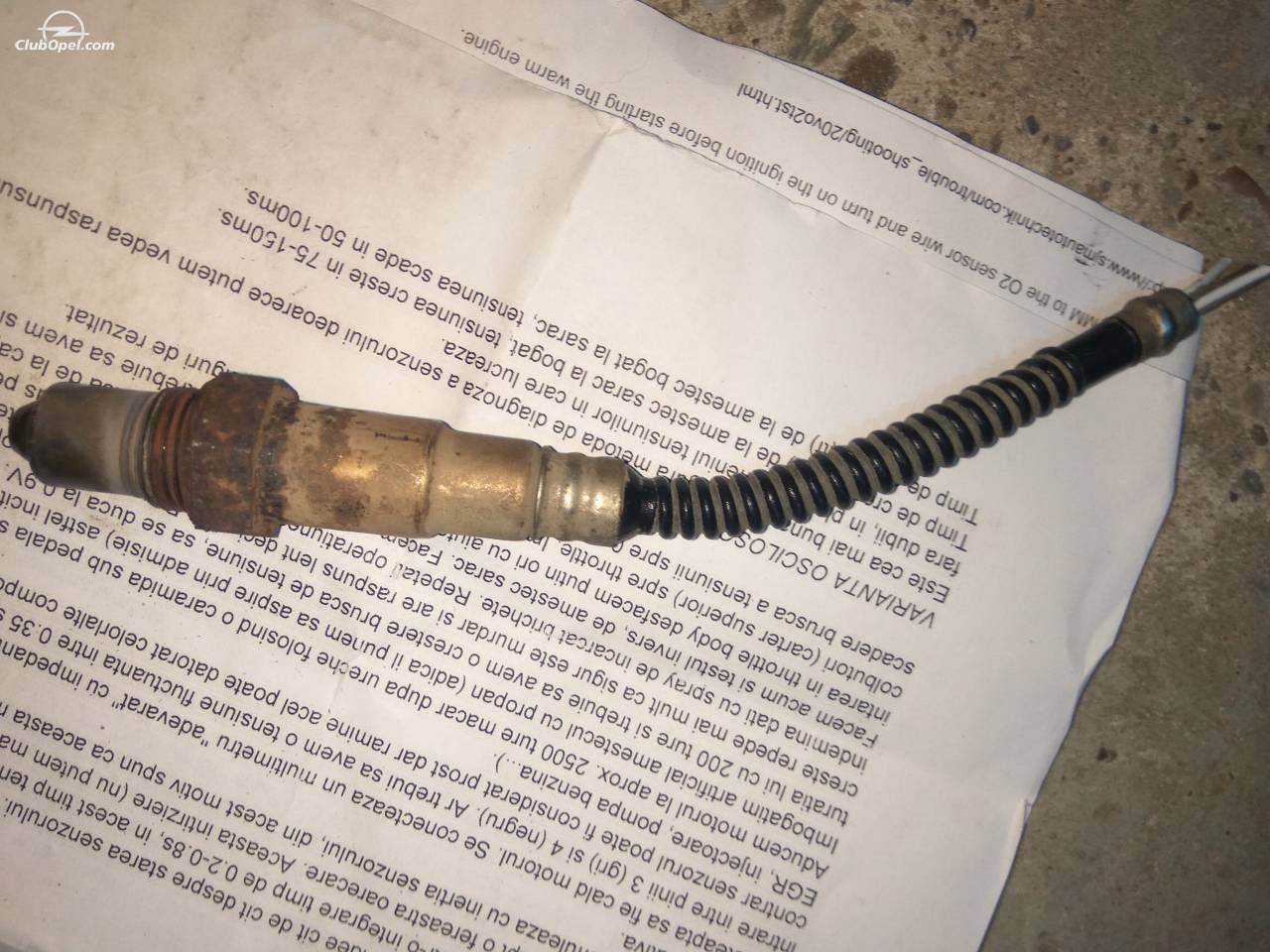

Nu mai scap de P0170. După resetarea ECU mai apare si P0130. Am întreprins recent curătare EGR, throttle-body, debitmetru, schimbat ulei. Chestia e că erorile apar după schimbul de ulei. Am pus ieftineala aia de GM 10W40, asa, ca să curăt amestecătura de după completările succesive de peste an... M-am gândit să înlocuiesc sonda lambda, prima, cea de pe catalizator. Am văzut undeva pe forum, nu mai stiu unde, că nu mai am timp deloc în ultima vreme, că merge si de Logan. Îmi zice un prieten "agilist" că are el una de Logan si o cumpăr de la el. Acum, după ce am demontat-o pe aia veche observ că sunt diferente semnificative între ele că formă. La conector nu-i bai, că tai firele si pun mufa originală. Rugămintea mea este, dacă e pe forum careva care a mai pus sonda de Logan pe Agila, să-mi dea undă verde să schimb...
Pun niste poze, relevante, cred... Funingine multă, uscată, neagră, pe sonda veche. Astept si sfaturi in ceea ce priveste o eventuală curătare a sondei vechi si reutilizare, face inadecvată cea de Logan.

Până la urmă i-am mai dat o șansă sondei vechi și am tinut-o o noapte într-un păhărel cu apă în care am dizolvat niste sare de lămâie. Am ars-o un pic la aragaz și am remontat-o. După ce am încălzit bine motorul și am accelerat scurt de câteva ori cam la 3000 tot/min. nu mi-a apărrut nicio eroare dar nici la resetarile anterioare nu apărea eroarea 0170 decât după vreo 20-30 km parcursi iar martorul de noxe apare de obicei după mai multe porniri și drumuri scurte.
Ce mi-a atras atenția în mod deosebit este faptul că după ce scot bușonul de ulei, imediat ce opresc motorul, se observă cum fumegă efectiv în capacul axelor cu came. Uleiul e prost, cum spuneam, Genuine GM 10W-40, stiam, am mai pus asemenea ulei... Niciodată însă nu a fumegat așa. Eu știam că pe ăsta nu-l contraface nimeni. Problemele au apărut imediat ce am schimbat uleiul. Aveam Castrol înainte dar completasem cu GM, era un amestec. Acum, cu GM aruncă funingine pe tobă nu alta. Rămâne negru pe jos, în parcare când turez mai tare. Îmi consumă ulei mașina, are nevoie de schimbarea simeringurilor supapelor sau segmentare, nu știu...Văd după ce schimb uleiul cu ceva mai bun și revin cu o concluzie.
