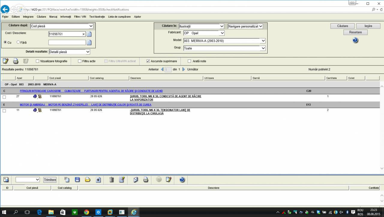

Ce cod au?

gm 11098761
qty2
20 05 626
gr 8. 955
lb0414 made in spain, asta scrie pe ambalaj

Da-le de cap cui ti le-a dat.!
Dupa cod sunt de la intinzatorul hidraulic al lantului de distributie si de la o conducta aer conditionat.

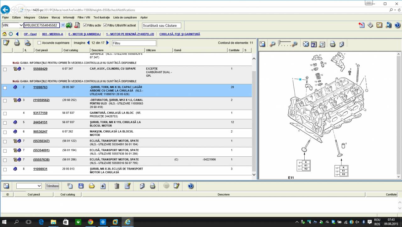

sa-i ia dreaq, numai incompetenti. Oricum am citit ca-s 2 feluri, unele negre cum au eu si au 55 mm si unele gri care au 60 mm lungime.
am citit aici dar prea tarziu, acum am vazut.
https://www.clubopel.com/viewtopic.php?p=1545253
tot aici codul pare a fi : 3............. 11098761 2005626 SCREW,TORX,M6 X 30,REFRIGERANT PIPE TO EVAPORATOR 16 buc

imi poti da un cod corect ptr ele? vin: w0l0xce7554045582 meriva 1.4 gaz/benzina anul 2004

. cred ca asta e codul 20 05 367

daca le pun pe cele vechi +pasta e ok?

Dupa codul asta 20 05 367 rezultatul returnat este corect.
Sincer nu stiu daca e ok sa le pui pe cele vechi. Mai asteptam o parere...

par a fi aceleasi suruburi cu cele care le-am cumparat eu, m6x30, cred ca difera calitatea sau rezistenta la ele

poti sa vezi te rog daca codul asta e ok? 20 05 247 -SCREW, TORX, M10 X 55, TIMING SPROCKET TO CAMSHAFT
cred ca asta este mai degraba.
