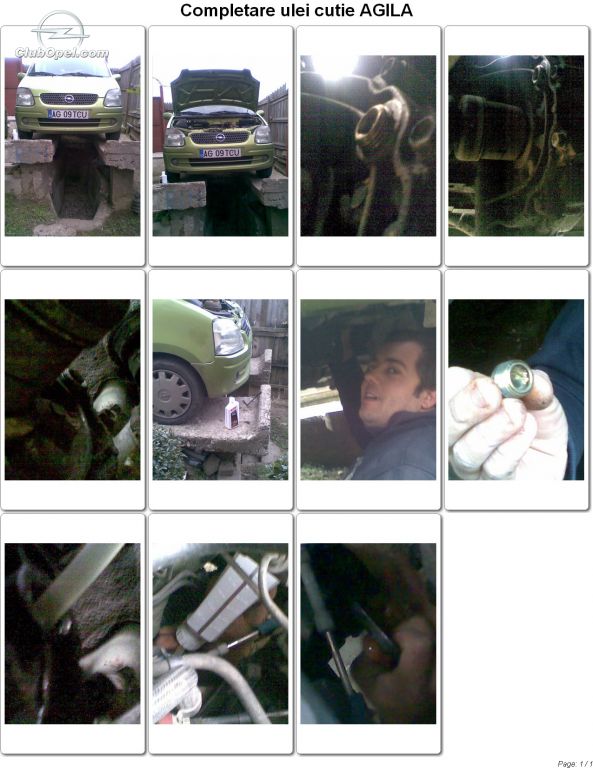

Nu era necesar sa creezi doua topicuri despre acelasi lucru Citeste Regulamentul!
Uite ai aici un schimb de ulei in poze facut la o Agila ,care are cutia la fel ca la Corsa ta.

Cutia de Corsa C este F13, pe Agila A este F12 de provenienta Suzuki.
