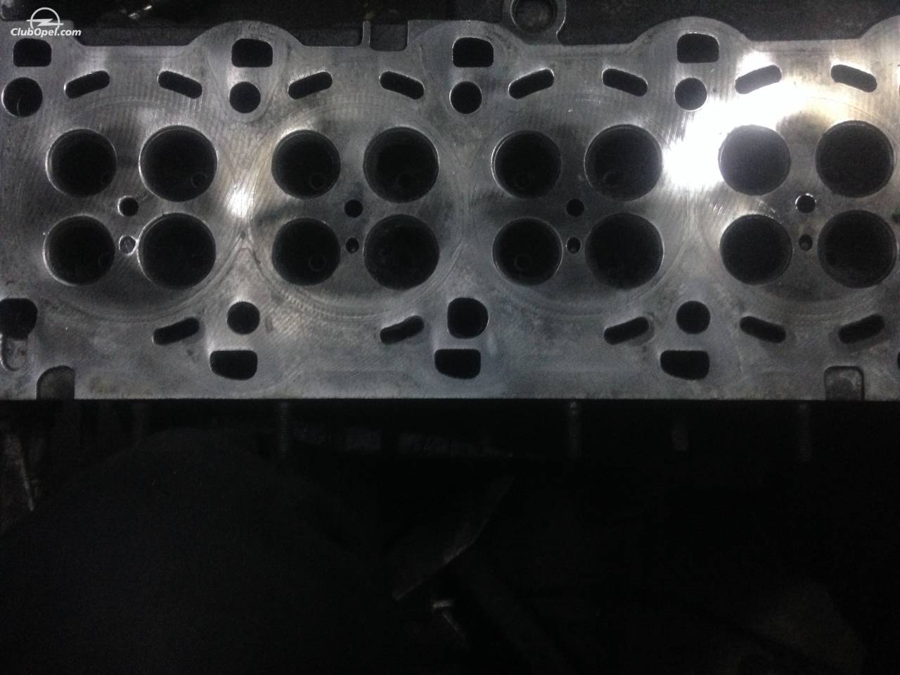

Aceasta problema o am de aproximativ 4 ani, timp in care am schimbat:
Motor
Pompa injecție
Injectoare
Carcasa filtru motorina + conducte
Turbina + furtunuri + intercooler
Debitmetru
Toate electrovalvele absolut toate care comanda turbina, clapeti, etc.
Am curãțat chiuloasa in cel mai meticulos mod.
Am curãțat si pãsuit supapele
Am curãțat si polisat porturile pentru a sporii fluxul de aer
Am verificat si rasverificat distribuția
Am schimbat pompa de vacuum si toate furtunasele
I-am facut remapare.
I-am anulat Egr atât fizic cat si electronic.
Motorul suna perfect, ca nou, nu bate nu vibreazã, nu scoate pic de fum. Pornește aproape instantaneu la orice temperatura. Nu înregistreazã erori.

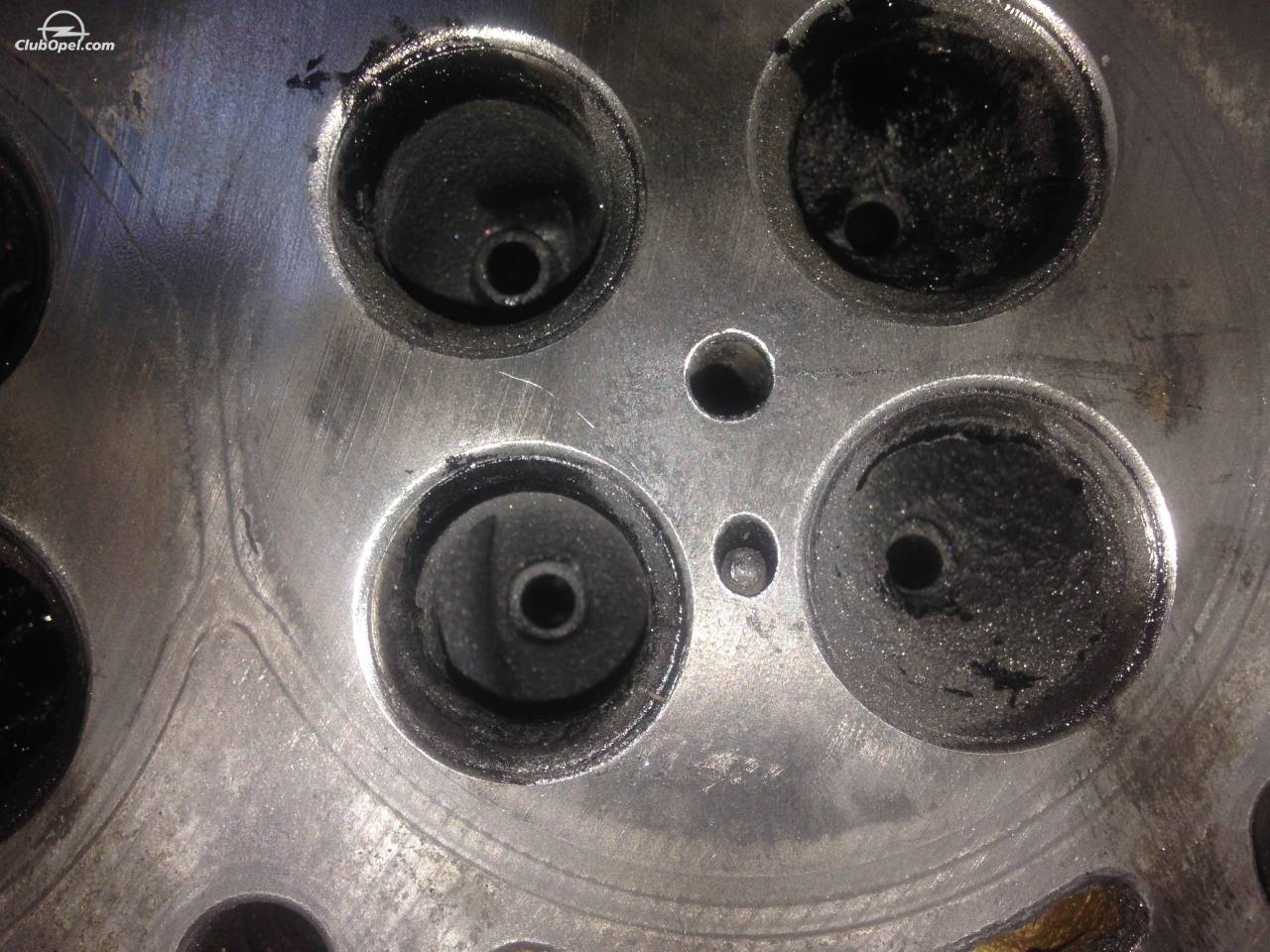

De cand mi s-a rupt vibrochenul pana astazi a trecut foarte mult timp.Intre timp m-am apucat de mecanica si am reparat sute de masini. Referitor la el, nu se rupe de la volanta cum spun majoritatea "mecanicilor". In timp porturile supapelor de admisie ale pistonului 2 acumuleaza foarte multa calamina generata de EGR. De ce doar pistonul 2? Fiind excentrica gaura prin care intra gazele de evacuare in admisie se creeaza turbulente. Motorul incepe sa produca vibratii, distrug cuzinetii axiali si asa se rupe arborele. Rezolvare definitiva: Curatare admisie, porturi, anulare EGR si schimbarea cuzinetilor de palier.

si eu am un prieten care i s-a rupt vibrochenul si motorul era luna bec pentru ca este maniac ca si mine si o curata in fiecare an galeria de admisie... deci ce ai spus este posibil sa fie la motoarele neingrijite dar la celelalte care ar putea fi cauza? din ce am mai vazut se rupe la multe de prin 2003 cand au schimbat tipul EGR-ului...
