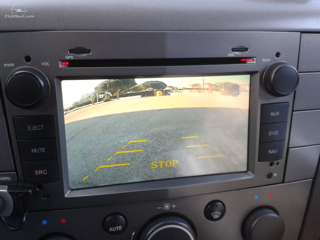

hiperul a scris:la banii aia imi iau un DVD din ala mare cu touchscreen....special pentru vectra C... 🙄
http://www.youtube.com/watch?v=Z8yP4rPqNeo
Salut,eu mi-am luat unul asemanator si sunt foarte multumit,ieri am montat si camera de mers inapoi,si tin sa spun ca nu regret aceasta achizitie..Daca maine am putin timp,am sa pun ceva poze...
  • maddyunicat2011
  • Mesaje scrise: 65
  • Masina: Insignia 2015 B20DTH
  • Cont inregistrat: 31 Jul 2011

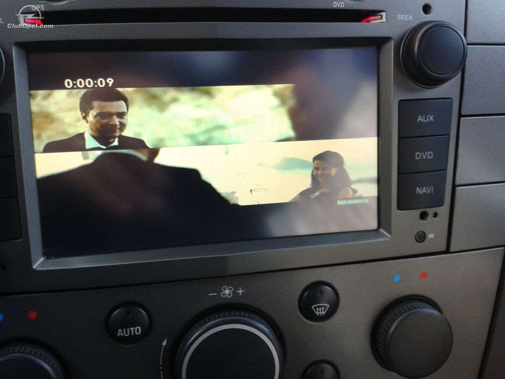

Salutare,asa cum am promis .am pus cateva imagini cu navigatia pe care am cumparato si de care sunt super multumit...sper sa va fie de folos..multa bafta tuturor
  • jgyprime
  • Mesaje scrise: 9,929
  • Masina: Vectra 2005 Z19DT
masina ta dupa datele din profil e FULL CAN.
acel device e de astra H sau zafira B (vezi muchia verticala centrala) care vectra c nu o are.
pe masinile half can (cum e cea a autorului) din cate am inteles sunt putine device-uri care sa se potriveasca si sa ramai si cu comenzile de pe volan dar si computerul de bord.
  • maddyunicat2011
  • Mesaje scrise: 65
Ai dreptate ,nu prea am avut de ales ,mai ales ca nu se potriveste orice navigatie dar sa sti ca nu se noteaza mult acea muchie si se incadreaza foarte bine.bafta...

maddyunicat2011 a scris:
cat de smechera e 😃 si camera aia...e cireasa dp tort 😈
  • maddyunicat2011
  • Mesaje scrise: 65
salut...ai dreptate ,si mai ales ca acea camera un mi-a dat batai de cap,nefiind necesar sa dau gauri ,vine inclusa in lampa de la numar,doar faci legaturile la cabluri ...bafta
