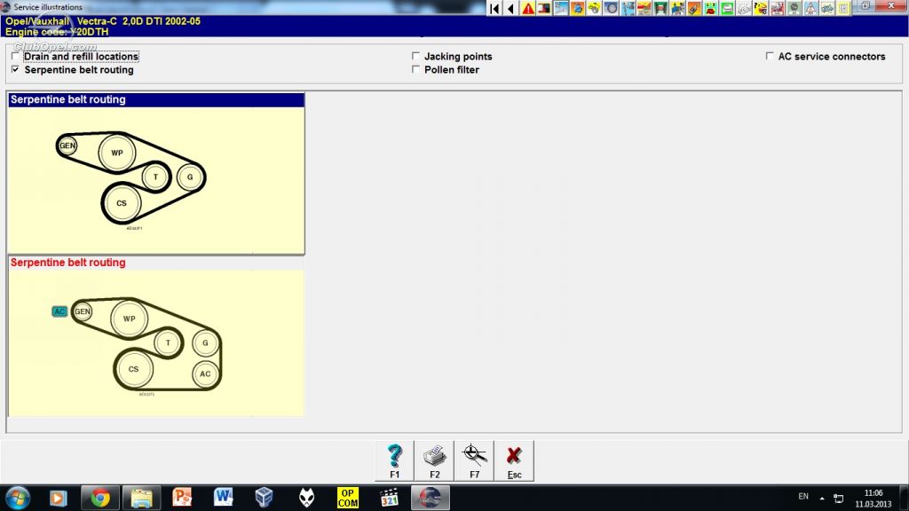

Vectra C y20dth, mi s-a rupt cureaua de accesorii si nu stiu care era pozitia eipe role...Am cumparat curea, am vazut cum se detensioneaza rola , dar nu cunosc pozitia curelei pe role. Va rog o poza....

Salutare!
Cam asta ar fi schema, conform autodata.

multumesc....

Cu dungile pe role se pune.
