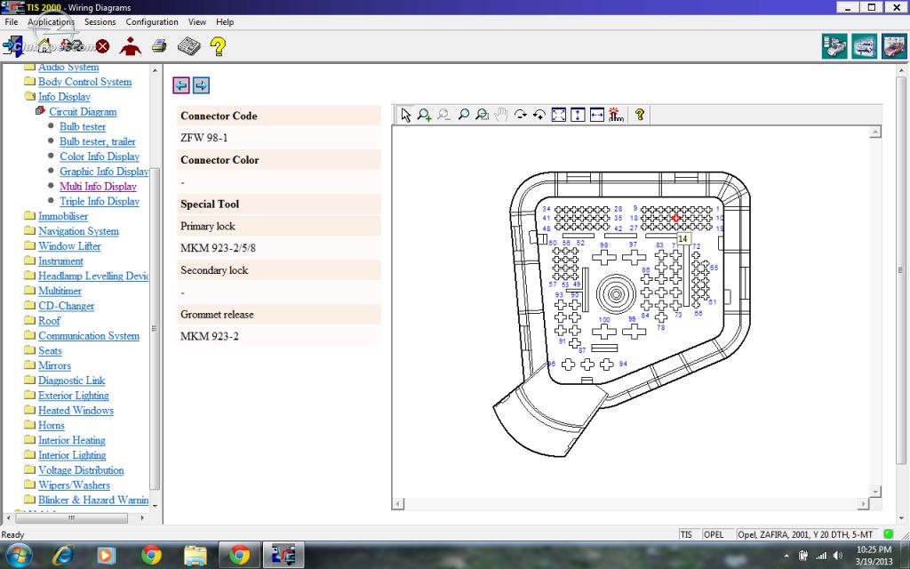

Salutare! Sunt proaspat posesor de Zafira, am avut tid-ul defect si am cumparat mid plus maneta stergatoare cu butoane C.B., am facut adaptarile ca in tutoriale si am ramas cu 2 probleme:
1. La ceasuri bord, pinul 1 era negru cu albastru, l-am legat dar nu indica nivel benzina, autonomie, nimic, cel verde nu era pin 3 cum scrie, era al 2-lea pe randul celalalt, dar el functioneaza, imi arata viteza medie.
2. La ECU nu am legat nimic sa nu umblu de 2 ori.. Nu am inteles la ce foloseste pinul 55 care trebuie legat la MID la pin 31 la cere scrie neconectat. Pinul 47 e de consum, iar cel de frana l-am legat la contacul pedalei.
Intrebari: -Care e pinul corect la ceasuri bord pentru sonda de benzina?
----------------La ce foloseste pinul 55 care se leaga la 31 mid?
----------------Ce parametri trebuie setati sa se potriveasca MID-ul pe motorul meu? Nenea cu tech 2-ul a zis ca nu poate seta motorul meu z16xe pentru midul care a fost pe diesel de 2000 poate doar sa modifice anumiti parametri... practic am dat 50 lei doar sa-mi modifice limba din franceza in engleza... care era cam tot una...
