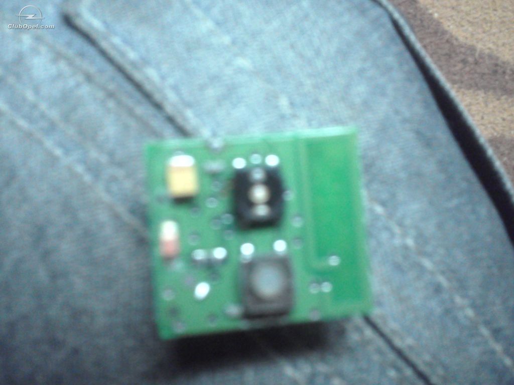

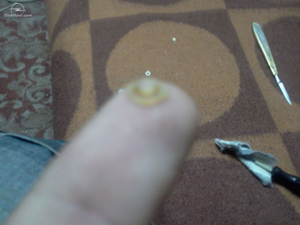

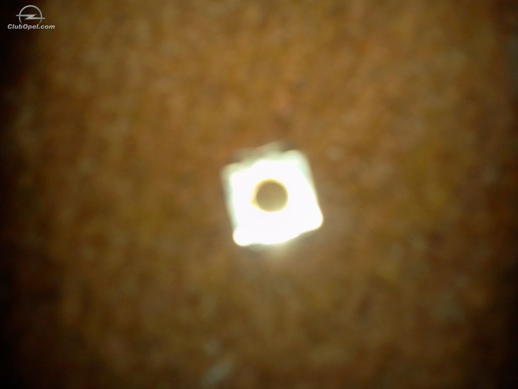

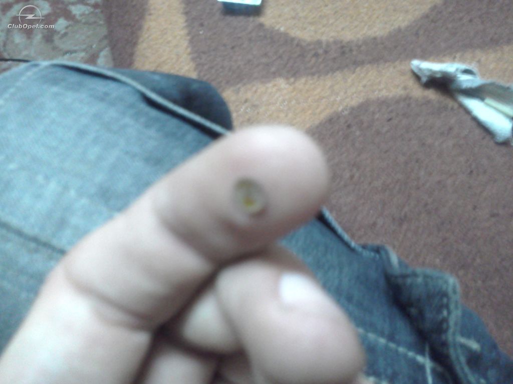

Datorita faptului ca, desi am schimbat bateria, telecomanda inca imi facea figuri, m-am gandit ca s-ra putea sa fie de vina butoanele, asa ca am decis sa le curat.
Uneltele necesare sunt: un cutit cu lama subtire ce poate fi inlocuit de o surubelnita cu varful subtire, dreapta, o carpa si putin alcool izopropilic, sanitar sau tehnic, iar daca nu aveti de nici un fel deodorant cu alcool sau parfum.
In primul rand se scoate placa cu circuite din telecomanda, apoi cu un cutit se desfac cele 2 cleme de pe laterala care tin capacul metalic prins de suport si se ridica acest capacel:
Apoi se detaseaza butonul de cauciuc si discul metalic
Discul metalic l-am racait putin pe partea inferioara, iar apoi am sters cu carpa imbibata in alcool soclul de plastic care a ramas atasat de placa cu circuite, discul metalic si butonelul de cauciuc.
Urmeaza reasamblarea butonului, cu mentiunea ca discul se monteaza, asa cum a fost scos, cu partea bombata in sus, iar butonul este mai usor de atasat daca il prindem mai intai in tablita care inchide carcasa butonului. Dupa ce se asambleaza se apasa cu cutitul pe clemele metalice pana se fixeaza bine pe soclu. Operatiunea se repeta si pentru celalalt buton. Se reasambleaza telecomanda. Dupa aceasta am resincronizat telecomanda, bagand cheia in contact, apasand frana, rotind cheia pana la a doua pozitie si apasand butonul de inchis.
