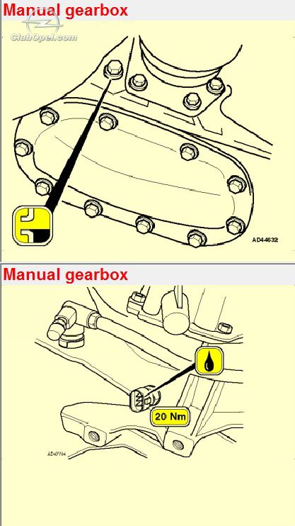

https://www.clubopel.com/vie...5076&start=40
Opel a recomandat Express, Ulei cutie de viteza Original Opel
Ulei cutie de viteza GM 19 40 182
OPEL 19 40 768 (nu se mai fabrica)
1) Garnitura Capac cutie de viteze
2) Ulei Cutie de viteze (GM 19 40 182) 2 L intra cam 1.6-1.9
3) Scule (nu stiu dimensiunile)
Cum se face Zafira la Z16XE
https://www.clubopel.com/vie...ighlight=#1328849
https://www.clubopel.com/viewtopic.php?t=98680
1) Se desfac toate suruburile de pe capacul Cutiei de viteze.(Cel de sub motor cu suruburi jur imprejur)
2) Atentie va Curge daca ramane la loc se baga putin surubenita intre capac si cutie si se da capacul jos.
3) Se da garnitura jos si se curata zona unde a fost garnitura se curata capacul cu o carpa.
4) Se pune garnitura noua si capacul si se insurubeaza la loc.
5)
Surubul de nivel este undeva in jurul planetarei din partea stanga spre cutie este un Surub magnetic.
Surubul de nivel se desface.
6) Se baga ulei in cutia de viteze, Pana da afara ulei pe la gaura de unde sa scos surubul de Nivel
Uni spun ca se baga ulei pe la sensorul de marsalier la mine la service au bagat pe la gaura Surubul de Nivel pana a dat afara.
Cel mai simplu cu o siringa mare si un furtunas, bagi ulei in gaura Surubului de Nivel pana da afara ulei atunci sa atins nivelul de ulei.
7)Se insurubeaza Surubul de nivel Si Gata.
Se verifica de scurgeri la :
- Surubul de nivel
- Capacul Cutiei de viteze.
8 ) De regula Uleiul Cutiei de viteze numai se Completeaza
Deci in vitor nu-l mai schimbi numai completezi pana da afara (pe gaura Surubului de Nivel )
Nu stiu ce chei iti trebuie dar sigur iti trebuie un prelungitor pentru tubulara pentru Surubul de Nivel
e zona cam strimta vedeti voi.
Bafta!
Aici sunt ce am schimbat si preturile.
https://www.clubopel.com/vie...ighlight=#1328901
