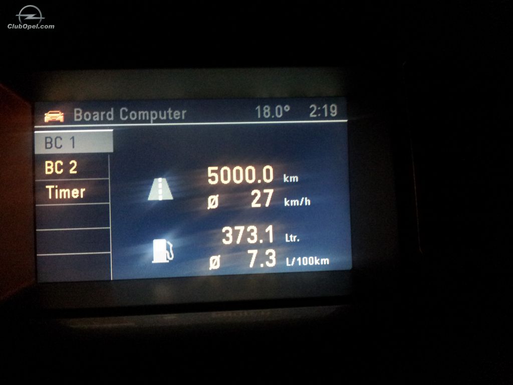

@MaxDDM. Stau in Bucuresti nu in Brasov. Ok, la mine bc-ul nu arata bine. Sa luam cazul celuilalt Z19DTH care merge numai in oras, si da, dimineata pleaca din ferentari, prin centru, tooocmai pana in otopeni. Consum mediu pe BC...8.8, hai sa rotunjim la 9. Ca idee, e normal sa consume mai mult, doar dezvolta o putere mai mare decat 2.2, dar in nicun caz 10-11.
Nu cunosc in detaliu cum e EGR la familia de motoare 2.0/2.2, stiam ca au un fel de membrana, care cand se perforeaza PA!
Ulei in motorina? ai dreptate, dar eu sunt un tip mai comod, prefer sa nu am rafinarie in casa. Smile sa stau sa-mi amestec motorina...
Mai devreme spuneai de costurile de exploatare la 300.000km ale acestor motare. Sa vina cineva care are 2.2 de la 0km. Eu aduc un Z19DTH un pic trecut de 270.000km, luat de nou in 2007, rualat doar in tara, la care s-au schimbat urmatoarele:
-kit ambreiaj (2800ron)
-galerie de admisie (1000ron)
-reparat alternator (280ron)
Sa presupunem ca in 2007 inca s-ar mai fii comercializat 2.2, doar din diferenta de impozit din 2007 pana acum cheltuielie de mai sus s-ar fii amortizat, asta in conditiile in care pana in 300.000km, la 2.2 nu pica nimic.
Cam asa arata BC meu, in conditiile in care cred ca 4000 din cei 5000km au fost rulati numai in oras, numai iau in calcul ca mare parte din ei au fost facuti in perioada iernii, cand m-am mai si jucat cu masina Very Happy

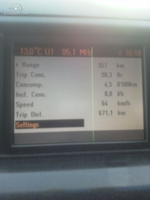

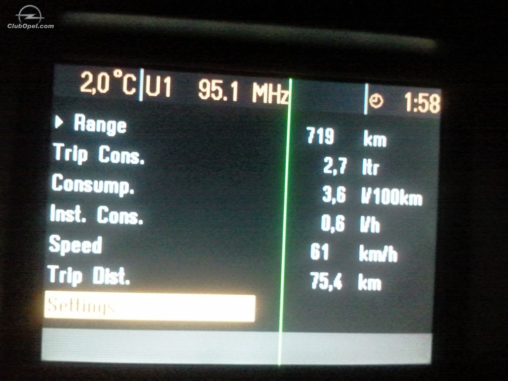

Va salut! Cu toate ca unii dintre voi stiu problemele de la masina mea, vreau sa mentionez urmatoarele pt. motorul 1.9cdti, Z19DTH, 150cp din 2008:
- masina am cumparat-o in septembrie 2012 cu 207100km la bord
- pana sa o cumpar eu nu a fost schimbata decat distributia o data si CIM
- in primele 2 saptamani am schimbat (pe garantie) electromotorul si volanta pe garantie
- galeria de admisie e infundata in momentul de fata (urmeaza sa o schimb)
- consumul la relanti este 0.6-0.9 l/h (am pornire automata a farurilor)
- consumul Extraurban 5.1 l/100km (dovedit pe o distanta de 2500 km), Urban (mers prin Madrid in aglomeratie majora) 7.8 l/100km -/-/-/- In ianuarie am incarcat masina cu 400kg peste limita maxima admisa pe traseul Danemarca-Spania...pe zapada la o viteza maxima de 100 km/h, iar consumul a fost 6 l/100km
- tija Swirl e originala si are joc, dar sta la locul ei
- EGR se curata intr-adevar foarte usor
- corectia pe injectoare la nr.3 e cea mai mare 0.2x (daca la asta va refereati mai sus)
- din decembrie si pana acum imi face probleme si nimeni nu are habar de la ce (ciubucu' meu): inca un CIM schimbat, unitatea ABS/TC/ESP
Exceptand problema actuala, sunt foarte multumit de masina.
