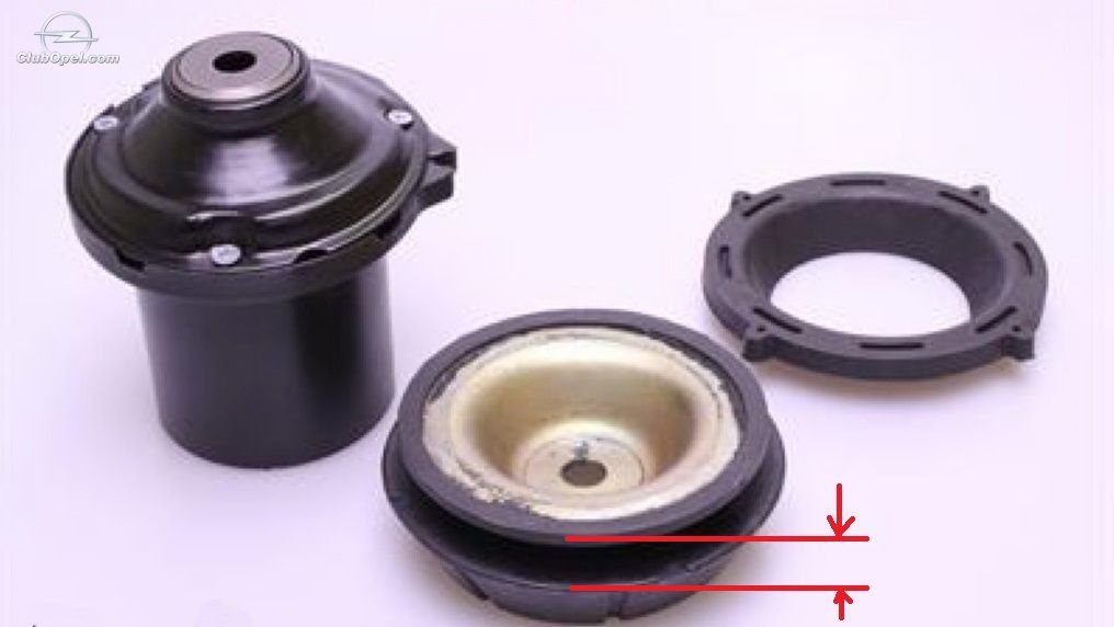

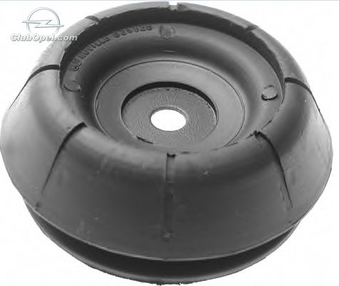

andi_campean , va intreb daca observati diferente intre aceste doua flanse, ambele pentru Astra G?
Cand se cumpara aceste flanse trebuie(cel putin eu personal tin cont) sa se verifice ca distanta din urmatoarea imagine sa fie de cel putin 15mm si cauciucul sa fie destul de "tare".
Eu mai tin cont si de un alt aspect. Adancimea "craterului" din zona de prindere a piulitei sa fie mare.
O explicatie ar fi urmatoarea:
Socurile pe care le primeste anvelopa, se transmit in toata semipuntea si implicit si in aceste flanse. Tot ansamblul semipuntii resimte socul. In plus de asta , daca se monteaza o flansa cu cauciucul moale, durata ei de viata este mai mica.
Daca pe masina este montata si o motorizare mare, atunci...
