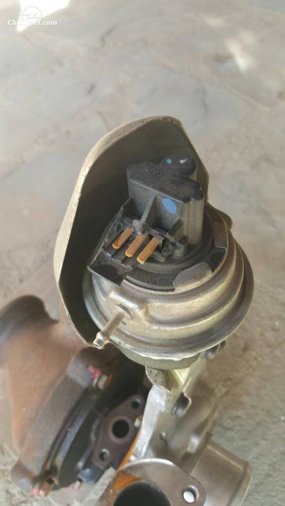

Revin cu un post zic eu important!
Am fost azi la ECOMAX tocmai la CLUJ ( eu fiind din Valcea ).
Rezultat: Masina a fost reparata ( fara garantie ). Sa Explicam. Masina avea Turbo defect INSA nu geometria cum se intampla la majoritatea cazurilor ci o anume valva ( piesa atasata ) de sub turbo ( piesa care deorece nu prea se strica NU se comanda decat cu intreaga turbina ). Eu am luat de pe un turbo defect si de aceea reparatia fara garantie dar si fara 1500E dati pe turbo nou. Vibratul la electrovalva, problema total separata rezolvata in fix 2 minute.
Acum referitor la topic si pentru cei ce mai au aceste probleme:
Insignia ( probabil si celelalte Opeluri similare ) intra in Safe Mode si nu se mai accelereaza (strict pt sistemul de turbo ma refer) in 2 feluri:
Underboost- caz in care se verifica furtunase la vacumuri, capacele sa etanseze bine etc ( la Insignia furtunul de Intercooler a fost problematic). tot pe unde se poate pierde presiune
Overboost- Se verifica turbina(geometria si tija daca sunt OK. Tot odata se verifica Electrovalva turbo. Daca ambele is Ok mai ramane o singura veriga slaba valva cu senzor( piesa) atasata de turbina. Pica rar dar cand pica...eu am stat 2 saptamani zi de zi incercand sa aflu ce se intampla pt ca verificasem turbo si era OK insa doar partea de geometrie.
De aici reactii lant, cutia schimba in suturi( nu avea putere deorece automatele schimba folosind puterea motorului care ajuta folosind turbina ).
Un alt lucru care a dus pe cai total gresite este VIBRATIA ELECTROVALVEI si sunteul ciudat. Este o problema care orcine ar fi legat o de turbo gadind ca vacumurile vin haotic si provoaca OVERBOOST deoerece celelalte cauze fusesera eliminate. Deci nu, nu are nicio legatura este o problema cunoscuta in reteaua OPEL si s a rezolvat cu o supapa de sens un mic butoias pus inaintea eletrovalvei.
Nu vreau sa ii laud dar au rezolvat masina ca pe un fleac si f politicosi cei de la ECOMAX CLUJ. Ma intreb retoric oare la Valcea?! puneti voi intrebarile.
Spor!

Pentru cele 2 intrebari:
1. Supapa de sens nu stiu daca se poate comanda probabil ca da, dar daca mergi la o reprezentanta serioasa au ei acolo 120 RON. O monteaza in 2 minute si adio zumzait si vibrat.
2. Cost reparatie ( 300 Ron dati la un prim mecanic ( bunicel baiatu chiar a stiu ca acea parte a turbinei e de vina dar cum se comanda doar cu totul a renuntat la pista incercand alte variante ), 100 RON dati absolut in plus la reprezentanta Rm Valcea si 670 RON dati la Cluj pentru rezolvare ( 250 RON manopera, 120 RON supapa de sens pt electrovalva, 300 RON (netrecuti in factura) pentru piesa de la turbo luata de pe o turbina defecta ce o aveau ei pe acolo.
Reamintesc ca cel putin acel domn care primea masina in service, inginerul sef probabil e de o mare politete si bun simt, in permanenta am fost apelat cu domnul( eu am 28 ani dar par de 20 ).
Spor
