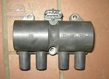

Salutare, aceeasi problema o am si eu, am patit-o de cateva ori la spalatorie dar azi in timp ce mergeam prin raurile de pe mandrele strazi ale capitalei (avem canale de facem zeci de jaloane printre ele si cand ploua ai apa pana la geamul masinii), la mine nu se aprinde nimic in bord ci doar da semne sa se inece si trepideaza grav. Imi puteti spune si mie pe unde este localizat delcoul pls?
Multumesc.

masinile mai noi nu au delcou... distribuirea scanteii pe cilindrii se face de catre calculatorul motorului prin intermediul modulului de aprindere care contine cate o bobina de inductie ptr. fiecare bujie.. modulul de aprindere se afla undeva lateral si are fisele care duc la bujii

da, dobitoc sunt probabil, ca m-am panicat ieri ca e prima problema mai "grava" pe care o am cu masina, am uitat ca delcourile au disparut. O sa ma uit la modulul de apridere sa vad daca are fisuri sau cabluri izolate prost. Treaba cu lasatul la soare nu e necesara in cazul meu pentru ca masina merge doar ca da in nas rau si are probleme cu acceleratia pret de cateva secunde. O sa ma mai invart in jurul problemei si daca descopar care e cauza postez.

Am reusit sa descopar cauza problemei, una din fise avea o izolatia usor fisurata iar la contact cu apa nu mai dadea scanteie la bujie. Fisura nu se vedea cu ochiul liber, se putea observa decat indoind cablul fisei.
