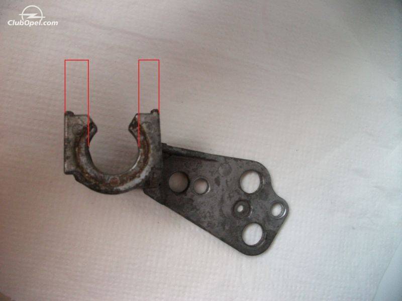

La suportul clapetei, in care intra cablul de acceleratie (sub el ) ar trebui , sa fie si decuparea dreptunghiulara, in care intra cablul de la unitatea cc . Asa am eu pe Astra F 1,4 16V din 1996 cu motor X14 XE .

Asta e la mine o problema Sad. Nu am acea decupatura dreptunghiulara. Ma gandesc la cum sa il adaptez.
@cidul1 poti pune te rog o poza cu corp clapeta acceleratie de la masina ta. Poate vad daca as putea adapta cumva de la o motorizare ca a ta sau sa fac un artificiu ceva.

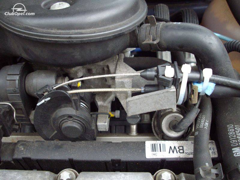

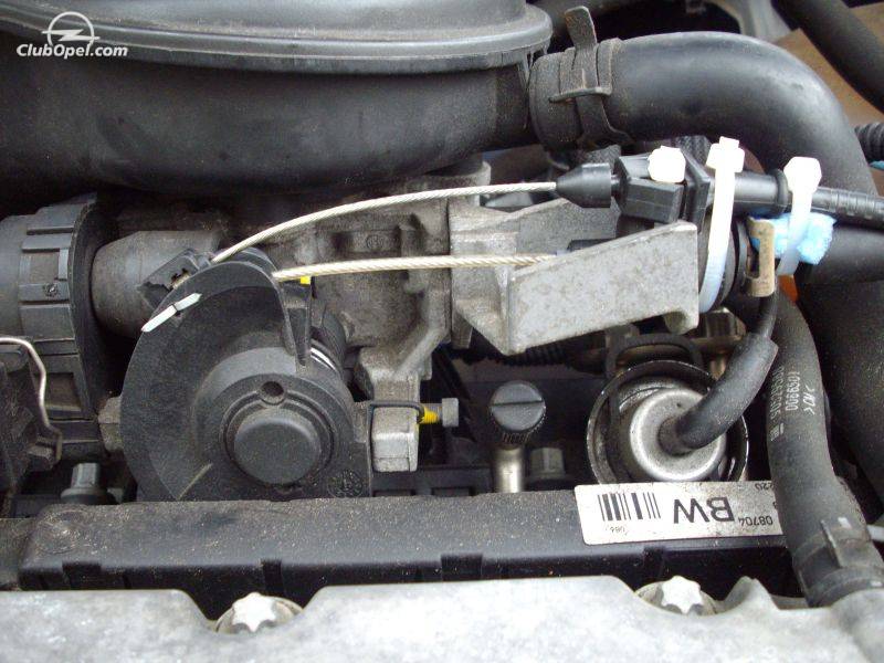

Nu o am si ma gandesc la fel si fel de variante cum sa le cablul acolo. Am vazut ceva pe net dar mie unu mi se pare "tiganie" voi recurge la asa ceva doar daca nu gasesc o varianta mai eleganta intre timp sau doar temporar sa stiu ca il am si ca functioneaza. pozele cu ce am gasit pe net.
Varianta urata si de "urgenta"

CSN a scris:Nu o am si ma gandesc la fel si fel de variante cum sa le cablul acolo. Am vazut ceva pe net dar mie unu mi se pare "tiganie" voi recurge la asa ceva doar daca nu gasesc o varianta mai eleganta intre timp sau doar temporar sa stiu ca il am si ca functioneaza. pozele cu ce am gasit pe net.
MARE tiganeala ce-au putut s-o faca acolo... cum mama ei de treaba sa-l legi cu coliere din plastic ? Cu siguranta ca au avut masina precablata, au bagat doar mufele in maneta si unitatea de CC si apoi au pus 3 coliere... Daca trebuia sa traga inclusiv firele lipsa si ar fi muncit macar jumatate din cât am muncit eu, pai atunci prinderea camasii ar fi fost facuta cu mai mult bun simt... macar din respect pentru munca depusa pâna sa se ajunga acolo.

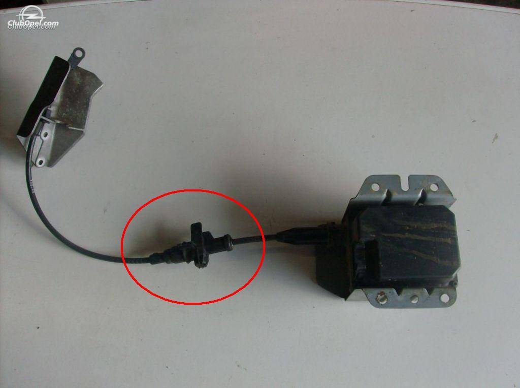

Ce rol are aceasta "mufa" portiune de pe cablu motorasului de CC
  • ahappyuser
  • Mesaje scrise: 6,513
Este o imbinare, cel mai probabil pentru ca sa poti sa schimbi cablul cand s-a rupt.
