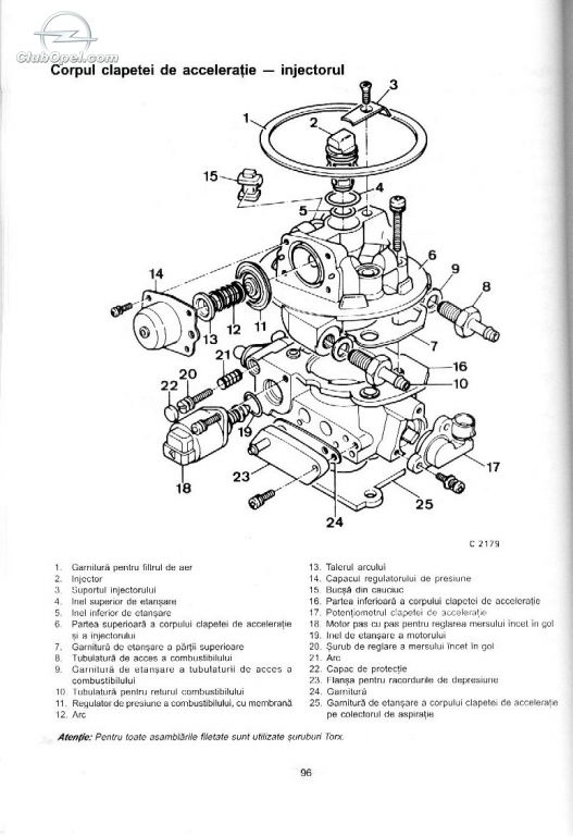

nonea a scris:asta este motorul meu...imi aratati putin unde pot gasi chestia aia de reglat aerul la ralanti...sa o curat...mersik
nu are ii injectie are numai reglaj la relani atit
