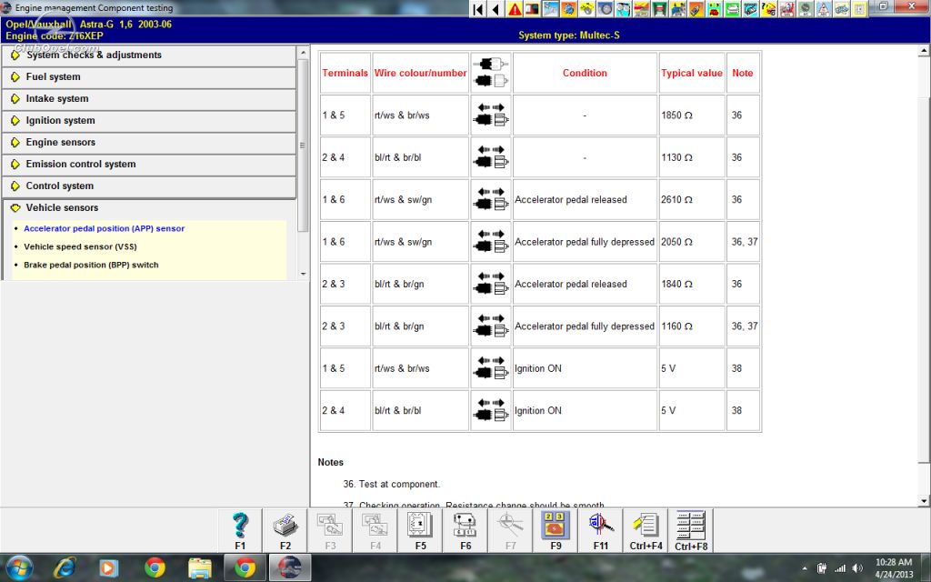

si la mine tot asa mergea motoru,la turatie constanta avea o<smucitura>indiferent de trepta de viteza,am masurat bobina inductie=OK,EGR=ok,pe bobina lui plus rezistentele interne,senzor barometric,doar curatat,si cand am masurat rezistentele la pedaua deacceleratie pe pini 1-5 nimik,am demontat capacu ,are 5 surubele cu cap stea,am curatat rezistentele interne cu o carpa de bumbac,spalat cu spray curatitor,suflat cu aer,montat la loc,am pornit masina am lasato la relantii pana ajuns apa la 90*<pe tester>si am reglat relantiu din placuta unde sunt rezistentele la 820-850 tot tot cu testeru,la proba de drum motoru sa comportat excelent fara smucuturi si alte<nazuri> din partea lui,si acum porneste mai repede si la rece si la cald
scule--tubulara de 10 pentru demontat pedaua de pa masina-surubelnita in cruce-prosop bumbac-spray de curatat,sau de contacte electrice-tester-aparat de masura-tabelu cu datele de masurat si un vecin care sa te umple de nervi
