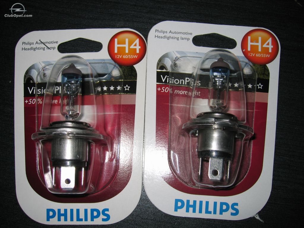

-Schimba becurile de pozitie din faruri. Proaste in ultimul hal.

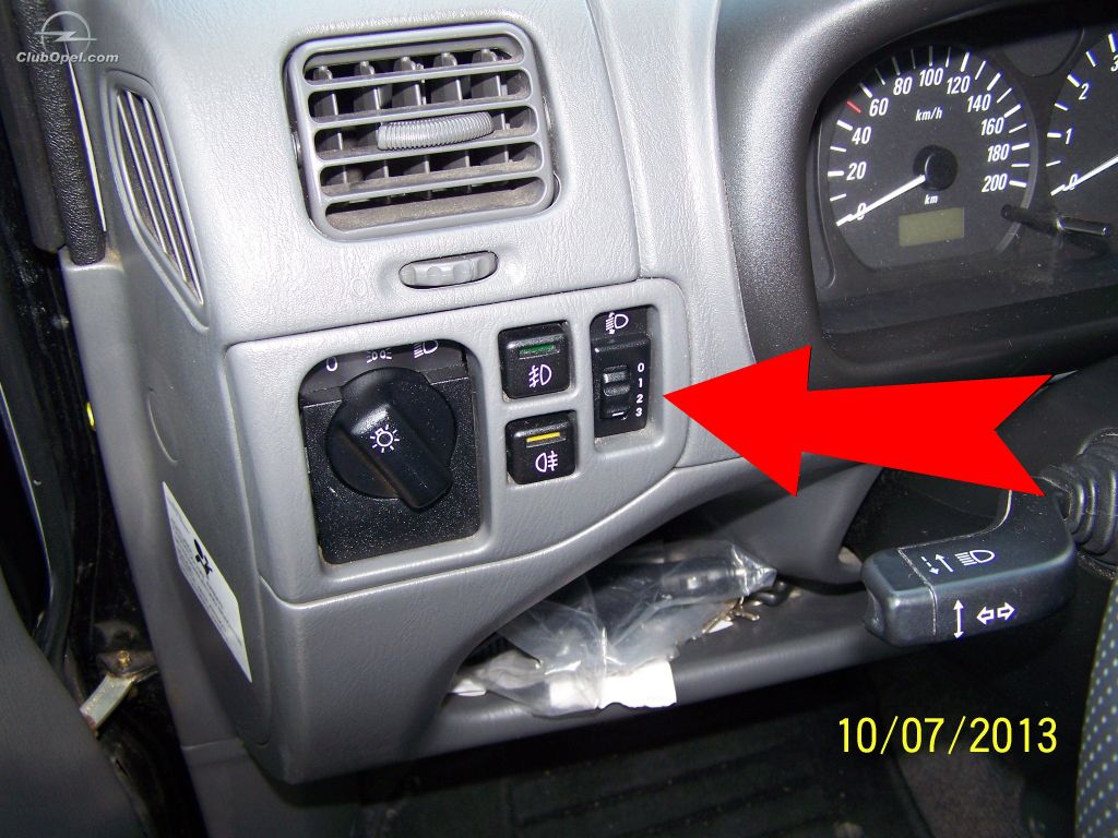

Nu vreau sa fac un subiect nou: stie cineva cum se schimba un led, sau beculet de la rotita aceea care regleaza inaltimea la care bat farurile? Noaptea nu-l mai nimeresc! Culmea, doar noaptea am nevoie de el!

Lyonel@
Am incercat eu sa schimb acel beculet cu led.
La tine e ars beculetul daca nu se mai lumineaza. Cand am desfacut acel montaj, am constatat ca e cumva capsat ermetic si nu am mai incercat. Cumva trebuie sa se poata demonta.
O sa mai incerc sa vad, dar ma tem sa nu cumva sa desfac si sa nu mai pot pune la loc si sa si functioneze.

Nu trebuie s-o distrugi tu pe-a ta s-o pot repara eu pe-a mea! Very Happy Si eu cred ca e clipsat micul panou din stanga bordului care contine intrerupatoarele de proiectoare, lumini ceata, reglare inaltime faruri si comutatorul pozitii/faza scurta. Nu e o defectiune asa vitala. Cineva a facut inlocuirea beculetului si am rabdare sa posteze cum anume. Mai sunt si destui care cunosc pur si simplu si sper ca-si vor arunca privirea si pe acest subiect. Nu-mi ramane decat sa-ti multumesc pentru bunele intentii si sa-ti transmit ca astept in continuare, chiar si pana sambata! Laughing

E mai sugestiv asa! Despre acest buton e vorba:

Se numeste daca nu ma insel headlight beam level adjuster control switch button. Am desfacut la masini pana in 2000 si se poate inlocui. La masini peste 2000 am avut surpriza sa fie sudat electric. Se poate rezolva dar de obicei atunci cand se arde becul, comutatorul are ceva vechime. Dupa cum bine ai zis se pare ca nimeni nu se risca pentru un bec sa strice jucaria. In orice caz, intreaba de curiozitate cat se cere pe asa ceva la dezmembrari in caz ca. Eu am reglat farurile la OPEL cu vreo 65 lei daca nu ma insel si de atunci am uitat ca am acel buton. Poti sa mai ceri sfaturi de la cei care isi pun leduri si desfac masina bucati. Bafta!
