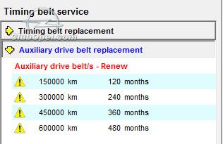

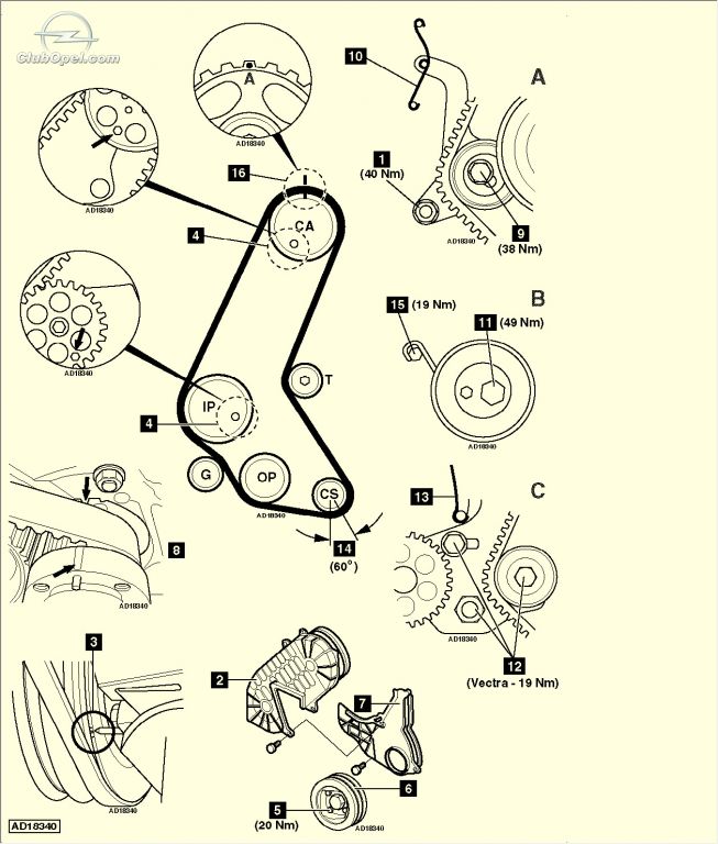

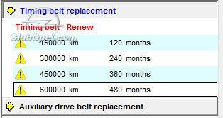

Autodata
Opel Astra G din 2001. Motor Y17DT
