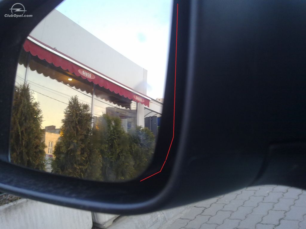

Am desenat cu rosu locasul oglindei, din care a iesit.O sa incerc maine sa o imping la loc, daca doar asta e problema.

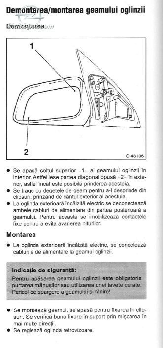

Mi-am gasit prin arhive un prinscreen capatat mai demult de la cineva...
Atentie insa:

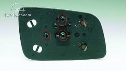

Oglinda are 2 puncte de prindere dificile, deasupra punctului centrala, si spre caroserie de la punctul central (sau spre exterior? nu mai tin bine minte). Ambele puncte sunt pe sistem bila/nuca, si priunderea e foarte robusta (sunt tijele de la motorasele de reglare). De intrat intra greu pe ele, de iesit de asemenea. Ai sanse destul de mari sa spargi oglinda cand o scoti, deoarece suportul pe care e montat geamul va flexa, si geamul face poc. Baga mana cat mai adanc posibil, ca sa prinzi pe suprafata cat mai mare (sa nu flexeze)
Din ce zici tu, ori a iesit bila din nuca la ansamblul de reglaj stanga-dreapta (tija, cand iese, impinge oglinda, dar fiind bila iesita din nuca, nu o mai trage) ori (mai putin probabil) s-a rupt tija. eu zic sa incerci sa scoti coltul de jos, dinspre caroserie, in exterior, si sa te uiti pe sub oglinda. Daca e iesita bila, incearca sa pui niste vaselina pe capul ei, si sa o impingi la loc (merge mai greu, da' te descurci tu...)

Eu cand am schimbat-o pe a mea, imi cazuse geamul de oglinda, am prins intai in bila centrala apoi am pus toata palma pe oglinda si am impins constant in toata oglinda. Inainte de asta pune motorasele pe pozitia 0, adica da oglinda in sus si spre interior la blana, astfel incat tijele motoraselor sa fie bagate inauntru, ca atunci cand impingi sa nu strice zimtii motoraselor.

Salut! Parerea mea e ca ti- a sarit oglinda de pe locul ei fortand- o sa se miste peste maxim ( in cazul tau, dreapta) . Si eu mai patesc asta dar o apas cu doua degete in directia dorita ( initiala- directia spre care nu mai face cursa) si sare inapoi pe scaturile ei. Poate asta trebuie sa faci si tu...
