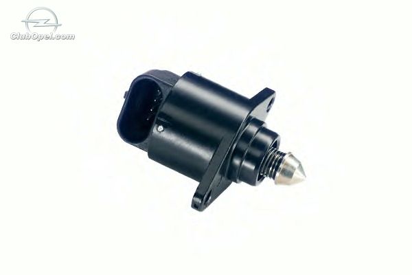

si as mai vreau sa stiu daca acel motoras se numeste "supapa reglaj mers in gol". Am mai cautat prin magazine si asta-mi seamana a "motoras"... dar nu bag mana'n foc pt asta Very Happy

IAC, motoras pas cu pas, motoras ralanti, supapa de mers in gol o sa tot auzi denumirile astea la tot felu de mecanici. la tine arata asa:
il gasesti repede trebuie sa fie pe langa clapeta de acceleratie. Iar legat de problema cu turatia, nu stiu ce sa spun nu am mai auzit de motorul tau pana acum, cauze ar fi multe, primda data curata iac-ul si vezi cum se comporta, dar motorul tremura la ralanti? ca poate sa fie si turometru zapacit.

16nzr lam gasit pe un site de piese auto de unde am luat si poza. in autodata nu apare. Iar 16 LZ2 chiar ca nam auzit de el, si nici pe acel site de piese auto nu dau de el. In orice caz iac-ul il gasesti simplu. face legatura intre galeria de admisie si furtunul de aspiratie aer cand clapeta e inchisa.

eu am gasit aici piesa care e si in poza, este vre-o diferenta intre cea la 170 si aia la 650 lei? Adica diferenta de pret mi se pare cam mare.

aia la 650 e mai firma, cealalta e low buget. sunt a fel ca cea din poza mea, ca modelul asta de iac e folosit la mai multe motoare. dar nu cumpara pana nul cureti pe al tau. iei sun spray w40 dinala si poate iri revine.
