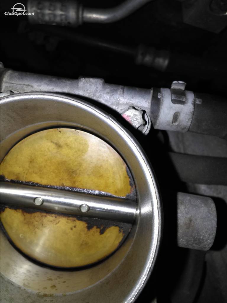

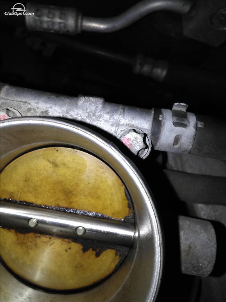

puteti sa imi explicati va rog de ce poate varia asa mult relantiul intre 710 pana 930rpm? asa da calculatorul masinii?
pe masina mea , am o pb cu relantiul , a crescut de la 750rpm cat era inainte la aprox 850-880rpm; nu variaza .
acest lucru vine in urma unui incident avut intr-o dimineata geroasa cand dupa pornire motorul s-a aprins martorul "masinuta cu cheie" .
dupa incident la aprox 3 ore am repornit-o ; a functionat fara pb.
erori stocate erau :P1500 si P1550; care au fost sterse , dar relantiul est tot la 850-880rpm.
pe CB consumul instant inainte era 0.8-09L/100km acum este 1l/100km.
tehnicianul care sters eroarea a indicat ca ar trebui curatata clapeta de acceleratie; dupa parerea mea nu am mai avut pb cu ea si a functionat corect.
ca info , m-am uitat la partea mobila din interiorul clapetei si am apsat-o , isi face cursa dar nu revine la minim , parca ramane putin in urma; ar trebuie sa coboare pana la minim, acel arc din interior sa nu o traga inapoi pana la minim?
am pus si 2 poze.
merci pentru explicatii.
