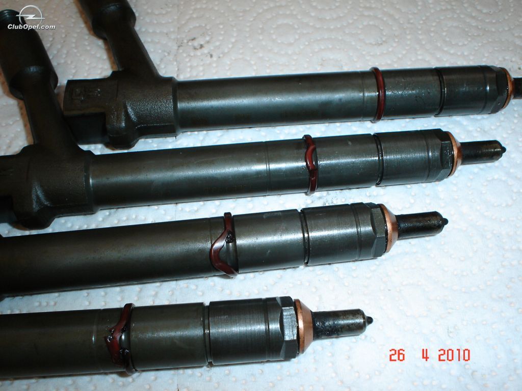

In poza facuta de colegul cornel_02 din Galati cu injectoarele puse pe o carpa se vad doua fante unde se pot pune oring-uri. Intrebarile mele sunt: acele oringuri sunt in fanta corecta sau trebuiesc puse in cea care se afla spre diuza? Ar trebui 2 oringuri pe injector? Injectorul are vreo gaura pe partea aceea pentru ungere? Ciudat este ca 3 din cele 4 au oringurile deteriorate in aceeasi zona. Am auzit ca acest tip de injector este posibil sa aiba ungere cu ulei in interior. ?!?

atasat si poza

Nu stiu nimic de ungerea lor! In schimb acolo unde vezi oringul acolo se pune, e cate 1 pe injector, fanta de jos are legatura cu teaca de injector, eu le am in casa, asteapta sa fie puse!
