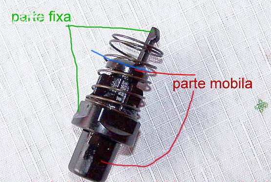

Gasii o poza postata de colegi.
E corect ce am marcat pe ea? Etansarea se face la linia albasta?
Asa inteleg eu ca functioneaza. Piciorusele alea nu stiu cum stau prinse, daca se misca si ele, aici vad ca a ramas doar unul. O mai fi avand inca un arc in interior?
Nu prea as vedea sa faca depuneri in zona de etansare, acolo circula mereu ulei sub presiune.
  • mariustintea
  • Mesaje scrise: 628
  • Masina: Meriva 2007 z17dth
Da. Arcul ce se vede este numai pentru a tine supapa pe poziție prin intermediul piciorușelor, mai este un arc in interiorul ansamblului care are rolul descris mai sus de mine
