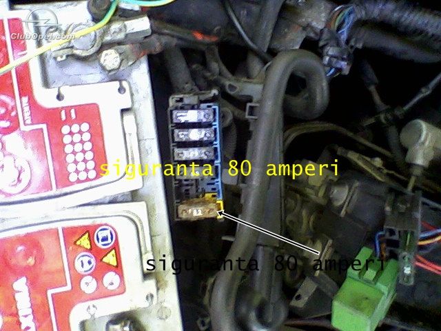

Pune si tu o poza unde exact este localizata aceasta siguranta, cred ca ar fi util pentru toata lumea.
Ma bucur ca ai rezolvat. Constat ca a fost un defect atipic de care nu s-a mai lovit nimeni de el, pana acum.

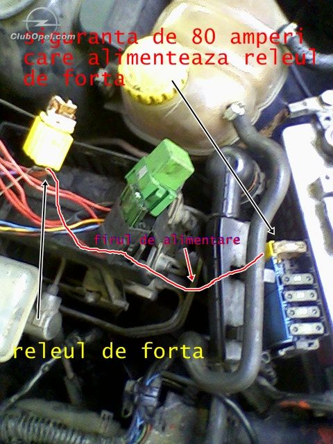

in imagine de mai sus este siguranta de 80 de amperi care este situata chiar in spatele bateriei ea am inteles ca are rolul de a proteja releul de forta ....
iar in a 2a imagine este simbolizat cred ca umpik mai indetaliat....cel galben este releul de forta , cei cu rosu este firul de la siguranta la releul de forta iar ce este mai aja umpic galbuie este siguranta de 80 de amperi care este alimentata chiar direct de la borna bateriei ... SCUZE pentru claritate 😊
