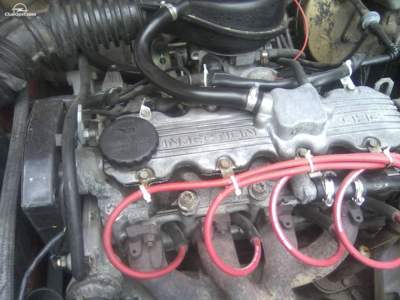

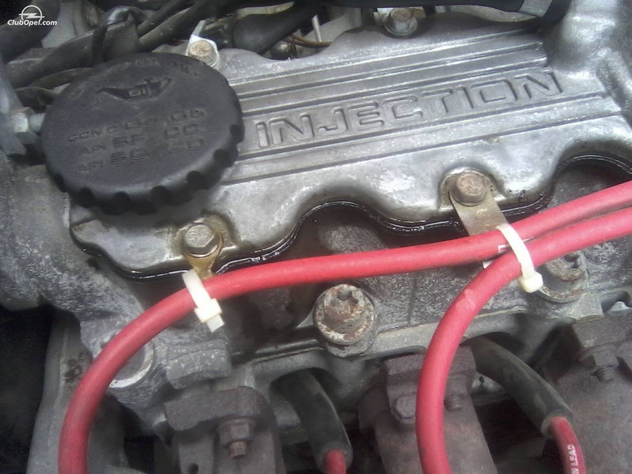

Salutare! am un opel vectra a an '95 66kw 90CP . am cumparat-o anul acesta,sunt ff multumit de ea din toate punctele de vedere consum,aspect performante etc .
De ceva timp am observat ca nu mai ,,trage" motorul cum tragea inainte si am aruncat o privire la motor .acum vb ca un necunoscator . cum se numeste garnitura asta de la motor ca vad ca se cam prelinge uleiul. uitati pozele astept raspuns .multumesc

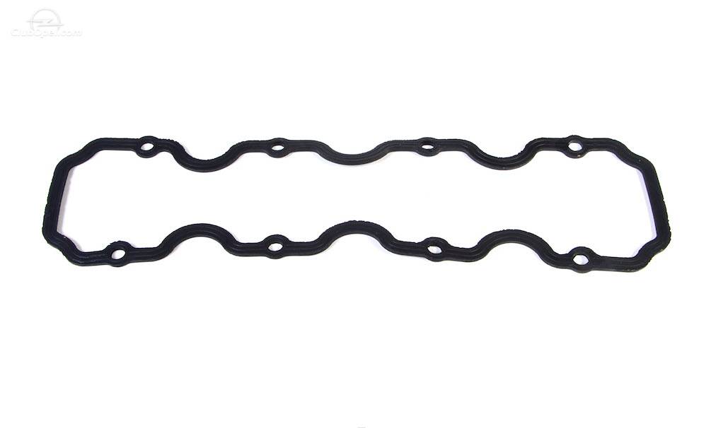

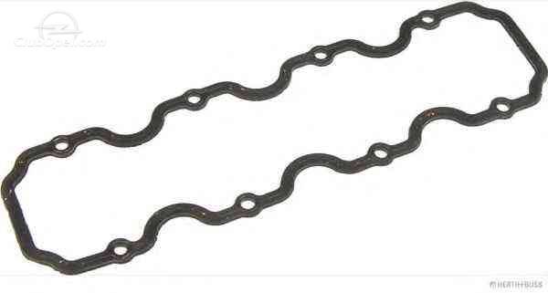

La cat costa o poti face tu sau in service fara sa iti mai bati capul ca ramai si cu pasta si nu ai ce face cu ea.
Garnitura capac supape.
Cod piesa: 638192| 90412303 pe net este 12-28 RON
http://www.partsbase.org/op...ket/#p-ope-638192

Va opri prelingerea de ulei pe motor, in rest nu are cu ce sa o ajute.
(eu am schimbat-o ca imi prelingea pe tot motorul stiu am alt tip de motor.)

Garnitura aia se schimba foarte usor, o odai jos pe cea veche, cureti capacul, o pui pe cea noua si aia e.
Totusi, problema e rezolvata doar pentru o scurta perioada de timp, pt ca sunt asa proaste garniturile astea ....
Totusi motorul nu trage nu din cauza asta, ci din altele cu siguranta.
