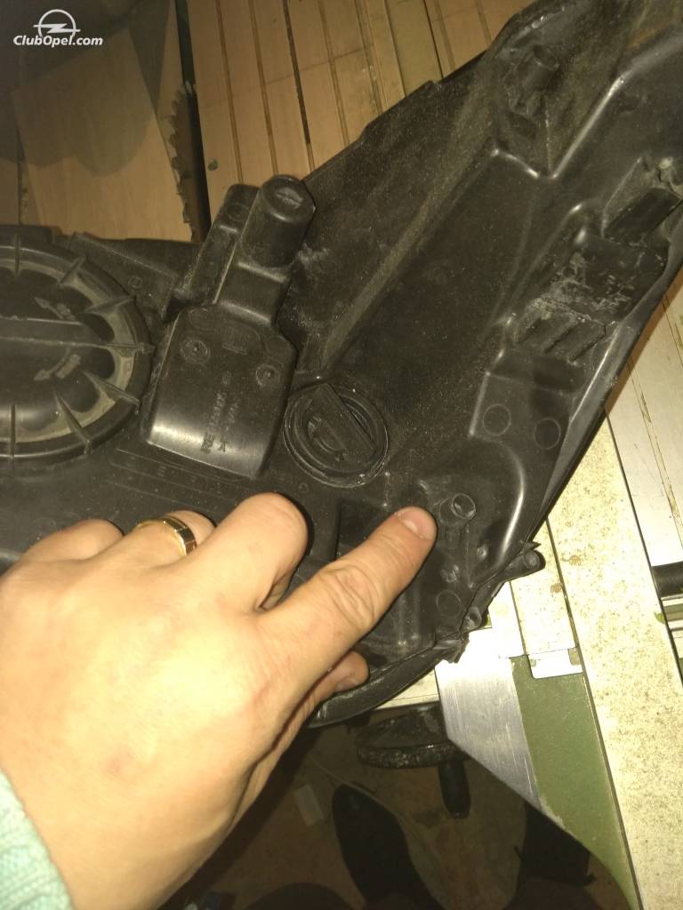

Pana la urma am dres.o. In spatele spirei este piesa care asigura aprinderea corneringului(steering angle sensor 25849366). Exact nu stiu cum am facut, am tot testat pozitii, dar functioneaza perfect acum se aprinde incepand cu rotirea volanului spre dreapta, ca pana la ora 4-5 iar spre stanga pana la 7-8.
Si o alta intrebare pentru cei cu bixenon. Farul are 4 gauri de aerisire. Intrebarea este daca gaura dinspre urechea care se prinde deasupra, la capota este sau nu cu, capac. Am luat un far nou si unul second si ambele il aveau lipsa. Plus cel di cealalta parte, tot lipsa era. La cel de pe partea sogerului, accesul e destul de greoi, la celalalt se poate ajunge relativ usor
Aerisirea este pe unde am degetul.

Eu am cumparat unul sh..si tot asa avea lipsa un furtunasa de aerisire..dar am completat de la cel vechi...Posibil sa fie numai 3 furtunase la 4 gauri de aerisire

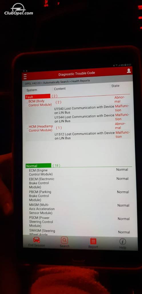

Salutare! Aveti idee ce poate cauza urmatoarea eroare?
Am eroare de AFL in modul auto al farurilor si nu merge faza lunga deloc. Am observat ca daca trec in manual switch-ul acela inainte sa pornesc masina nu imi mai apare eroare si implicit functioneaza si faza lunga.( manual )
